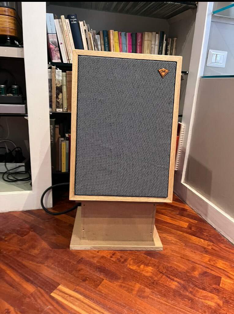

plinth art Inviato 16 Luglio 2023 Autore Condividi Inviato 16 Luglio 2023 Considera che provengo da diffusori con due woofer da 18” 😄 Link al commento https://melius.club/topic/15137-klipsch-heresy-o-super-heresy/page/4/#findComment-899499 Condividi su altri siti Altre opzioni di condivisione...
niar67 Inviato 16 Luglio 2023 Condividi Inviato 16 Luglio 2023 @plinth art ...beh,sti Emynence devono essere belli tosti...allora ti ci va un po' a sentire bassi dalle heresy......e meno male che hanno il reflex.....non male il supporto, una cosa pensata al "volo"? Saluti Andrea Link al commento https://melius.club/topic/15137-klipsch-heresy-o-super-heresy/page/4/#findComment-899541 Condividi su altri siti Altre opzioni di condivisione...
plinth art Inviato 16 Luglio 2023 Autore Condividi Inviato 16 Luglio 2023 @niar67 non proprio, l’unica certezza è che non dovevano essere più alti di 40cm.. molto probabilmente li riempirò. I woofer sono abbastanza tosti.. sono prodotti pro.. ero troppo curioso di sentire come andavano, non ho pensato di lasciarli suonare in aria l’obera col rumore a bassa frequenza a 50hz… Link al commento https://melius.club/topic/15137-klipsch-heresy-o-super-heresy/page/4/#findComment-899585 Condividi su altri siti Altre opzioni di condivisione...

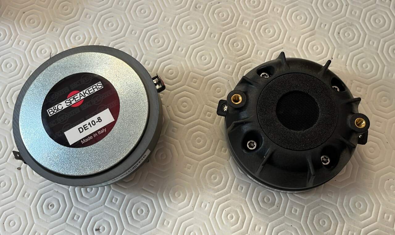

plinth art Inviato 29 Luglio 2023 Autore Condividi Inviato 29 Luglio 2023 @Lucasan le casse che ho acquistato erano sprovviste del tweeter, dovendolo ricomprare sono andato direttamente sui B&C DE10.. che non costano molto e vanno meglio dei de120 della stessa b&c . Se vuoi usare i k77 devi contattare il venditore dicendogli che modello hai così ti manda la placca giusta. Link al commento https://melius.club/topic/15137-klipsch-heresy-o-super-heresy/page/4/#findComment-912122 Condividi su altri siti Altre opzioni di condivisione...

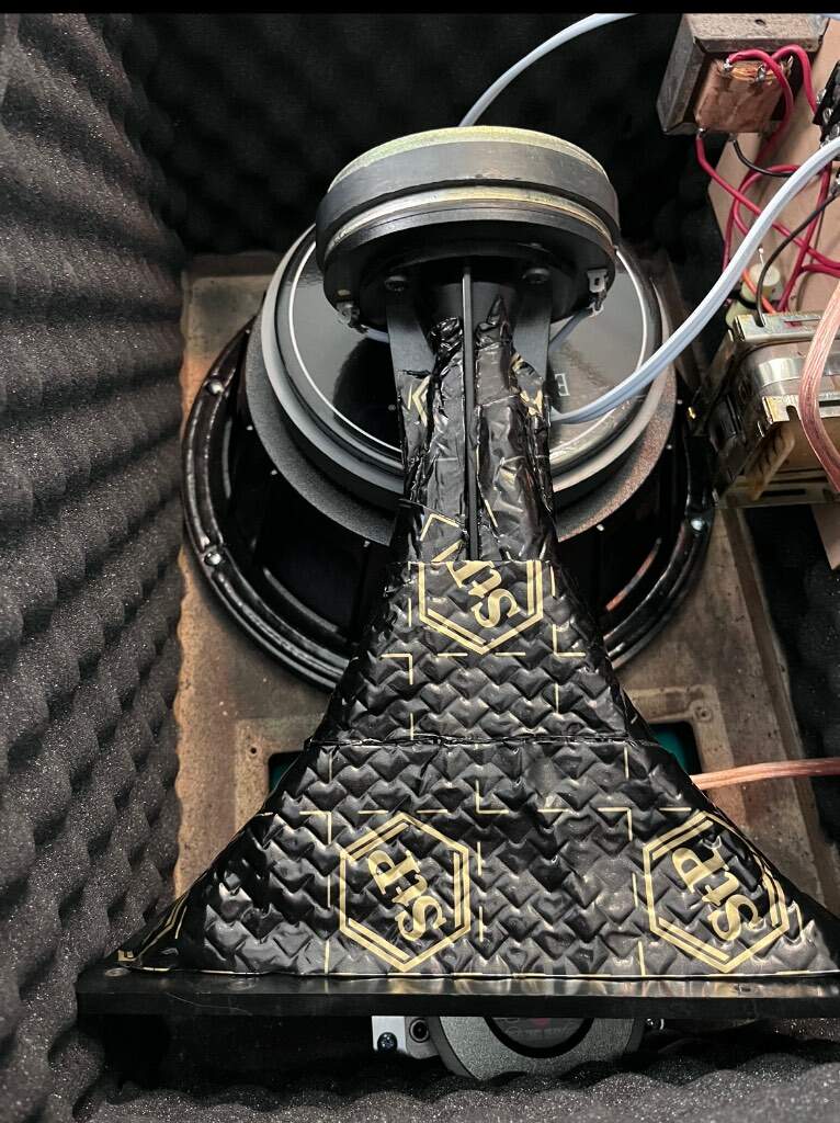

plinth art Inviato 19 Settembre 2023 Autore Condividi Inviato 19 Settembre 2023 Tromba rinforzata con antirombo E piedistalli modificati in base agli ascolti fatti Link al commento https://melius.club/topic/15137-klipsch-heresy-o-super-heresy/page/4/#findComment-962444 Condividi su altri siti Altre opzioni di condivisione...

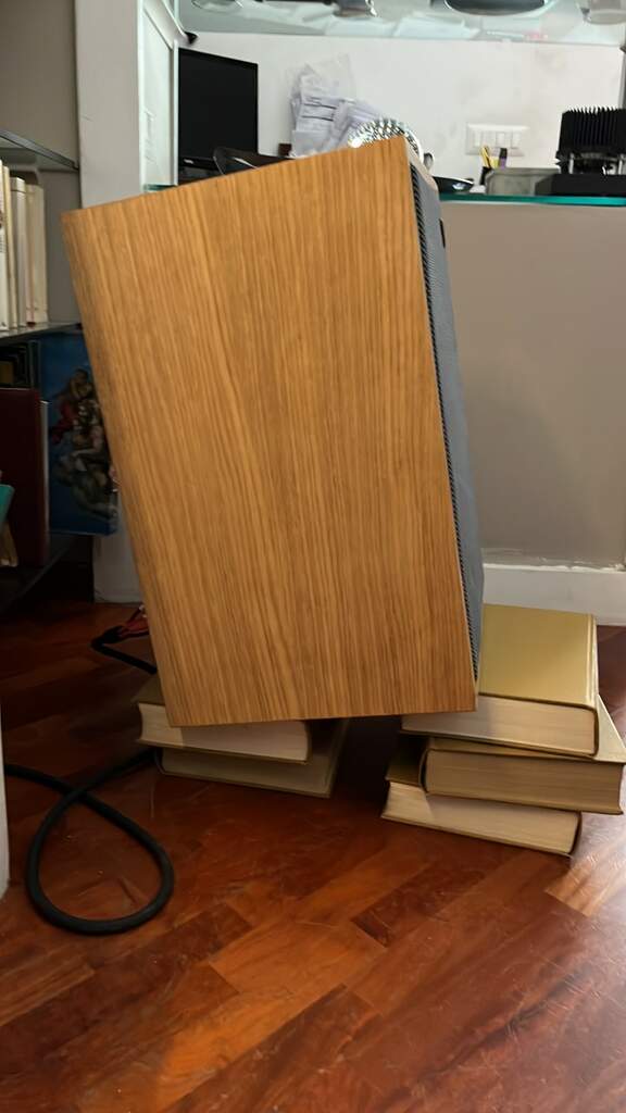

plinth art Inviato 19 Settembre 2023 Autore Condividi Inviato 19 Settembre 2023 Iniziano a suonare, l’inclinazione a riequilibrato il fronte sonoro (non per niente gli originali sono così) l’abbassamento del piedistallo e l’inclinazione hanno fatto uscire i bassi.. non come vorrei ma confido nei prossimi mesi che il woofer inizi a sciogliersi come si deve.. che dire.. sono contento.. mi piacerebbe ascoltarle a confronto con le originali tanto per capire se tanto lavoro è servito 😄 Link al commento https://melius.club/topic/15137-klipsch-heresy-o-super-heresy/page/4/#findComment-962448 Condividi su altri siti Altre opzioni di condivisione...
Luke04 Inviato 20 Settembre 2023 Condividi Inviato 20 Settembre 2023 Super complimenti per il lavoro fatto e la passione. Cercare di fare un confronto con le originali probabilmente è adesso difficile a meno di non trovare qualcuno disposto a fare la prova (ma non si sa mai!). Io volevo dirti che dalla descrizione del suono che hai dato e anche dai problemi di posizionamento descritti, mi sono ritrovato abbastanza con le sensazioni che ho avuto io con delle heresy 1 che ho avuto per un breve periodo. Mi rendo conto che non è un dato quantitativo, però anche io avevo questa sensazione di basso un po secco e moolto dipendente dal posizionamento. Casse molto direttive secondo me e hai fatto bene ad inclinarle. Quindi mi verrebbe da ipotizzare che il tuo progetto sia andato nella direzione di cercare di migliorare alcuni parametri delle heresy 1, ma non di stravolgerli; e questo è positivo. Ah un'altra cosa che mi aveva colpito è che la sensibilità non mi è sembrata così alta come dichiarato e dovevo spingere con l'ampli. Link al commento https://melius.club/topic/15137-klipsch-heresy-o-super-heresy/page/4/#findComment-963668 Condividi su altri siti Altre opzioni di condivisione...
plinth art Inviato 20 Settembre 2023 Autore Condividi Inviato 20 Settembre 2023 @Luke04 intanto grazie dei complimenti che fanno sempre piacere, in effetti il progetto tende proprio a migliorare le carenze delle heresy originali e, cosa molto importante, la modifica è completamente reversibile; basta rimontare il pannello posteriore senza il foro per il reflex, il woofer originale e il valore di un condensatore.. prossima puntata saranno i cap in carta e olio (haimè enormi) per vedere se riesco a smussare leggermente i medioalti… anche se già così vanno molto bene.. ma la prova è abbastanza economica e sperimentare è uno dei giochi di questo splendido hobby 😉 Link al commento https://melius.club/topic/15137-klipsch-heresy-o-super-heresy/page/4/#findComment-963908 Condividi su altri siti Altre opzioni di condivisione...
