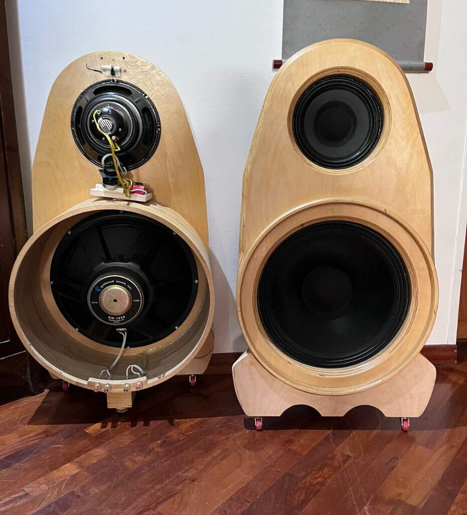

plinth art Inviato 24 Settembre 2023 Autore Condividi Inviato 24 Settembre 2023 @Collegatiper gli open baffle secondo me sono il top che si puó raggiungere suo doffisori.. se ti abitui ad ascoltarli, quando senti gli altri diffusori ti da l’idea di un suono chiuso in una scatola.. hanno l’esigenza di avere spazio intorno e per avere dinamica e un equilibrio bassi/medioalti vanno biamplificati. Ció comporta 2 finali e soprattutto un crossover elettronico adatto allo scopo. Se riesci a metterli a punto è nell’ambiente adatto, secondo me non ci sono diffusori che temgano. Link al commento https://melius.club/topic/15137-klipsch-heresy-o-super-heresy/page/5/#findComment-966726 Condividi su altri siti Altre opzioni di condivisione...
plinth art Inviato 24 Settembre 2023 Autore Condividi Inviato 24 Settembre 2023 Link al commento https://melius.club/topic/15137-klipsch-heresy-o-super-heresy/page/5/#findComment-966727 Condividi su altri siti Altre opzioni di condivisione...
plinth art Inviato 24 Settembre 2023 Autore Condividi Inviato 24 Settembre 2023 Questi sono i miei OB con woofer da 46cm caricato in u-frame e medioalti con coax da 25cm e driver da 1” Link al commento https://melius.club/topic/15137-klipsch-heresy-o-super-heresy/page/5/#findComment-966729 Condividi su altri siti Altre opzioni di condivisione...
