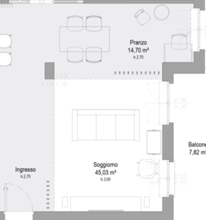

Buonasera Forumer avrei bisogno di una vostra opinione sul tipo di diffusore (stand o pavimento) che collochereste in un ambiente come quello allegato.
la parete hi-fi è quella fronte divano distanza tra i due diffusori 3 mt circa distanza punto d’ascolto sempre intorno ai 3 mt
l’amplificatore che le dovrà pilotare è un supernait2
ascolto prevalentemente rock pop ed elettronica a volumi condominiali.
Il budget potrebbe girare sui 3.5k sul nuovo...
grazie per la vostra attenzione

Distanza da pareti laterali 50 cm e 30 di cm dal fondo.( la parete sx è costituita da doghe in legno distanziate tra loro a formare un divisorio dall’ingresso )
ho comunque possibilità di spostare i diffusori...
@il Mariettoho visto che hai consigliato diffusori da pavimento quindi ci potrebbero stare in un ambiente del genere?
https://melius.club/topic/1514-diffusori-stand-o-pavimento/#findComment-57584
4 minuti fa, samana ha scritto:
In 45 mq io ci metterei assolutamente dei diffusori da pavimento.
Ma 45 mq è il totalone? Intendo incluso l'entrata e l'area da pranzo? Comunque i diffusori verranno posizionati piuttosto vicino alle pareti se ho capito giusto - suggerisco il bass-reflex di sotto - può aiutare

Il mobile (suppongo sia per la televisione) che separa i diffusori è 2,7 m? Comunque in linea generale dove stanno gli stand stanno anche delle torri e con il tuo budget hai davvero una pletora di diffusori a disposizione.. se sei in una zona (tipo Lombardia o Lazio) che ha diversi negozi ben forniti non ti resta che iniziare a visitarli, magari portandoti dietro il tuo SN2.

Le Forest soffrono le pareti specialmente le laterali ma sono sufficientemente leggere da poterle riposizionare con facilità.

Se più o meno quella nel disegno è la distanza dalla parete posteriore, visto il SN e il tipo di musica....atc scm19

o ho il dubbio che l'area dell'ascolto sia ben più piccola
Se ho capito bene il disegno, e ripeto, e’ abbastanza chiaro, la sala di ascolto e’ quella nel riquadro in bianco,  al centro vi sta’  il divano e di fronte a questo stanno i diffusori.
La distanze di tre metri fra un diffusore e l’altro e di tre metri fra questi ed il punto di ascolto e’ confermata dal disegno stesso, ad occhio.
I balconi non fanno parte della sala di ascolto.
Magari interviene l’autore per chiarire meglio.

larghezza lato diffusori poco più di 4 metri. A 30 cm. dal fondo ci sono i diffusori? Poi 3 metri dai diffusori al divano. Ho capito bene? Rimane da calcolare la superficie dietro al divano.
giusto per capire le reali dimensioni.
