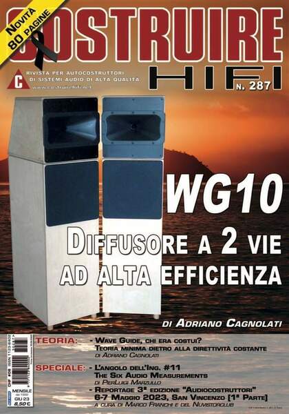

Questo è un messaggio popolare. SHAR_BO Inviato 27 Giugno 2023 Questo è un messaggio popolare. Condividi Inviato 27 Giugno 2023 Con malcelato orgoglio segnalo il n. 287 della rivista Costruire HiFi, ove viene descritta la mia ultima reralizzazione: un esperimento che vuole coniugare buona qualità audio, alta efficienza e basso costo. 4 Link al commento https://melius.club/topic/15141-suggerimento-per-cassa-insolita/ Condividi su altri siti Altre opzioni di condivisione...

Membro_0020 Inviato 28 Giugno 2023 Condividi Inviato 28 Giugno 2023 @SHAR_BO puoi descrivere mobile e testa? Sono reflex? Link al commento https://melius.club/topic/15141-suggerimento-per-cassa-insolita/#findComment-881786 Condividi su altri siti Altre opzioni di condivisione...
SHAR_BO Inviato 28 Giugno 2023 Autore Condividi Inviato 28 Giugno 2023 E` un 2 vie reflex da 80 litri. La soluzione con la parte alta staccabile deriva dal fatto che in origine era prevista una tromba più grossa di quella poi utilizzata effettivamente; si può ben realizzare in un corpo unico. Link al commento https://melius.club/topic/15141-suggerimento-per-cassa-insolita/#findComment-881848 Condividi su altri siti Altre opzioni di condivisione...

Membro_0020 Inviato 29 Giugno 2023 Condividi Inviato 29 Giugno 2023 1 ora fa, SHAR_BO ha scritto: Se passi per Bologna basta accordarsi Una cosa molto interessante sarebbe sperimentare e misurare diversi mobili (spessori e geometria) di pari volume: avete fatto dei prototipi? Cosa ne avete dedotto? Link al commento https://melius.club/topic/15141-suggerimento-per-cassa-insolita/#findComment-882519 Condividi su altri siti Altre opzioni di condivisione...

SHAR_BO Inviato 29 Giugno 2023 Autore Condividi Inviato 29 Giugno 2023 4 ore fa, Collegatiper ha scritto: avete fatto dei prototipi? E` quello il prototipo Link al commento https://melius.club/topic/15141-suggerimento-per-cassa-insolita/#findComment-882825 Condividi su altri siti Altre opzioni di condivisione...
mariovalvola Inviato 29 Giugno 2023 Condividi Inviato 29 Giugno 2023 @SHAR_BO si può sapere qualcosa sul carico offerto e sulla sensibilità? Grazie Link al commento https://melius.club/topic/15141-suggerimento-per-cassa-insolita/#findComment-882833 Condividi su altri siti Altre opzioni di condivisione...
SHAR_BO Inviato 30 Giugno 2023 Autore Condividi Inviato 30 Giugno 2023 @mariovalvola se per carico intendi quello del woofer, è un reflex detuned da 80 l, come già detto sopra. La sensibilità è sul filo dei 92 dB. 1 Link al commento https://melius.club/topic/15141-suggerimento-per-cassa-insolita/#findComment-883655 Condividi su altri siti Altre opzioni di condivisione...
SHAR_BO Inviato 30 Giugno 2023 Autore Condividi Inviato 30 Giugno 2023 Oltre ai dettagli costruttivi, l'articolo contiene: - criteri di progetto - base teorica del progetto - misure acustiche - criteri di inserimento in ambiente - giudizi delle persone che a San Vincenzo le hanno ascoltate . Oltre a ciò, una discreta disamina su un argomento di cui poco si parla: come funziona una tromba a direttività costante e perchè utilizzarla. Link al commento https://melius.club/topic/15141-suggerimento-per-cassa-insolita/#findComment-883657 Condividi su altri siti Altre opzioni di condivisione...
