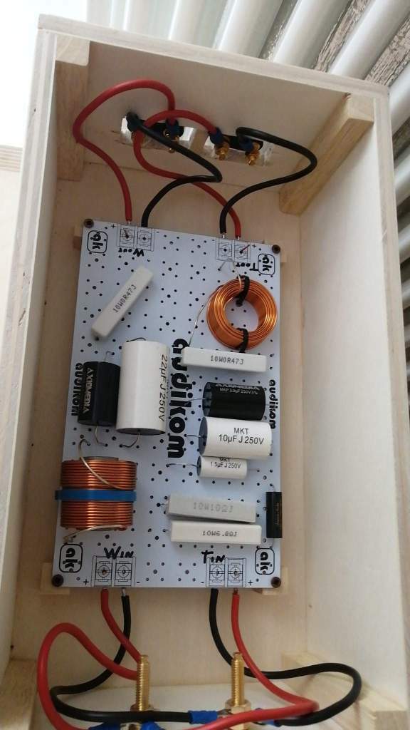

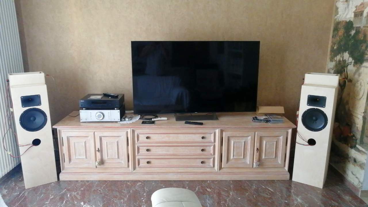

SHAR_BO Inviato 28 Luglio 2023 Autore Condividi Inviato 28 Luglio 2023 Il 4/7/2023 at 09:32, SHAR_BO ha scritto: Mi piacerebbe ascoltare le PJ di cui ho tanto sentito parlare. Con calma, se si potesse organizzare un incontro . . . . Oggi il gentile proprietario delle P-J me le ha recapitate e sono subito entrate in funzione attaccate al sistema che ho in casa. Farò poi qualche misura. Link al commento https://melius.club/topic/15141-suggerimento-per-cassa-insolita/page/3/#findComment-911321 Condividi su altri siti Altre opzioni di condivisione...

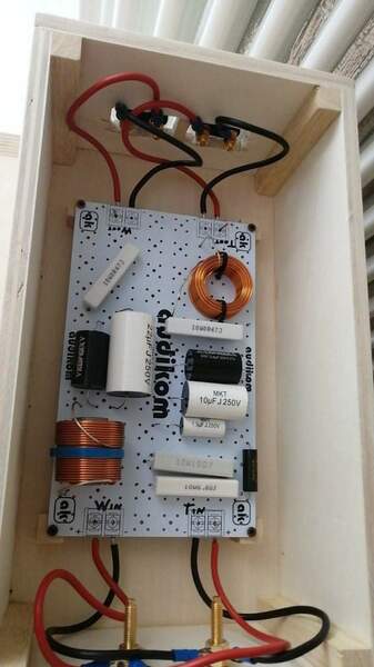

Gici HV Inviato 30 Luglio 2023 Condividi Inviato 30 Luglio 2023 Il 28/7/2023 at 18:33, SHAR_BO ha scritto: il gentile proprietario delle P-J me le ha recapitate e sono subito entrate in funzione attaccate al sistema che ho in casa. E...?? Perché i cavi escono dal reflex, sono ancora in fase di affinamento? Link al commento https://melius.club/topic/15141-suggerimento-per-cassa-insolita/page/3/#findComment-912472 Condividi su altri siti Altre opzioni di condivisione...
maxgazebo Inviato 30 Luglio 2023 Condividi Inviato 30 Luglio 2023 Il 28/7/2023 at 18:33, SHAR_BO ha scritto: Oggi il gentile proprietario delle P-J me le ha recapitate e sono subito entrate in funzione attaccate al sistema che ho in casa. Farò poi qualche misura. Perdona ma i cavi che escono dal foro reflex non si possono proprio vedere...orribile...ma una vaschetta con 4 bananine? Link al commento https://melius.club/topic/15141-suggerimento-per-cassa-insolita/page/3/#findComment-912607 Condividi su altri siti Altre opzioni di condivisione...
SHAR_BO Inviato 30 Luglio 2023 Autore Condividi Inviato 30 Luglio 2023 . Link al commento https://melius.club/topic/15141-suggerimento-per-cassa-insolita/page/3/#findComment-912777 Condividi su altri siti Altre opzioni di condivisione...
SHAR_BO Inviato 30 Luglio 2023 Autore Condividi Inviato 30 Luglio 2023 5 ore fa, Gici HV ha scritto: E...?? Perché i cavi escono dal reflex, sono ancora in fase di affinamento? Si, il gentile proprietario ci sta ancora lavorando. Essendo parte in causa non voglio rilasciare commenti: lo farà il proprietario se lo riterrà opportuno. 1 Link al commento https://melius.club/topic/15141-suggerimento-per-cassa-insolita/page/3/#findComment-912780 Condividi su altri siti Altre opzioni di condivisione...
SHAR_BO Inviato 30 Luglio 2023 Autore Condividi Inviato 30 Luglio 2023 3 ore fa, maxgazebo ha scritto: Perdona ma i cavi che escono dal foro reflex non si possono proprio vedere...orribile...ma una vaschetta con 4 bananine? Le P-J sono ancora in completamento, un po' di pazienza. Per quanto riguarda la componentistica accessoria, ritengo che sia più che adeguata, anzi esuberante nella costruzione del filtro. Non va dimenticato che queste P-J utilizzano driver che si situano nella gamma bassa dei cataloghi e si indirizzano pertanto ad un utilizzatore attento al budget; ritengo quindi che l'uso di componentistica TOP per tale realizzazione, sproporzionata quindi al valore dei driver utilizzati, rappresenti un "non senso" concettuale. . Anche per questo aspetto ritengo che le P-J e le mie WG10 siano equiparabili da un punto di vista degli "user requirements" e della ingegnerizzazione. Meno per quanto riguarda la filosofia di progetto. Link al commento https://melius.club/topic/15141-suggerimento-per-cassa-insolita/page/3/#findComment-912792 Condividi su altri siti Altre opzioni di condivisione...
m_b Inviato 30 Luglio 2023 Condividi Inviato 30 Luglio 2023 @maxgazebo ommioddddio, … e il mobile è ancora allo stato grezzo 😀 Cmq…si ci sto ancora lavorando 1 1 Link al commento https://melius.club/topic/15141-suggerimento-per-cassa-insolita/page/3/#findComment-912794 Condividi su altri siti Altre opzioni di condivisione...
