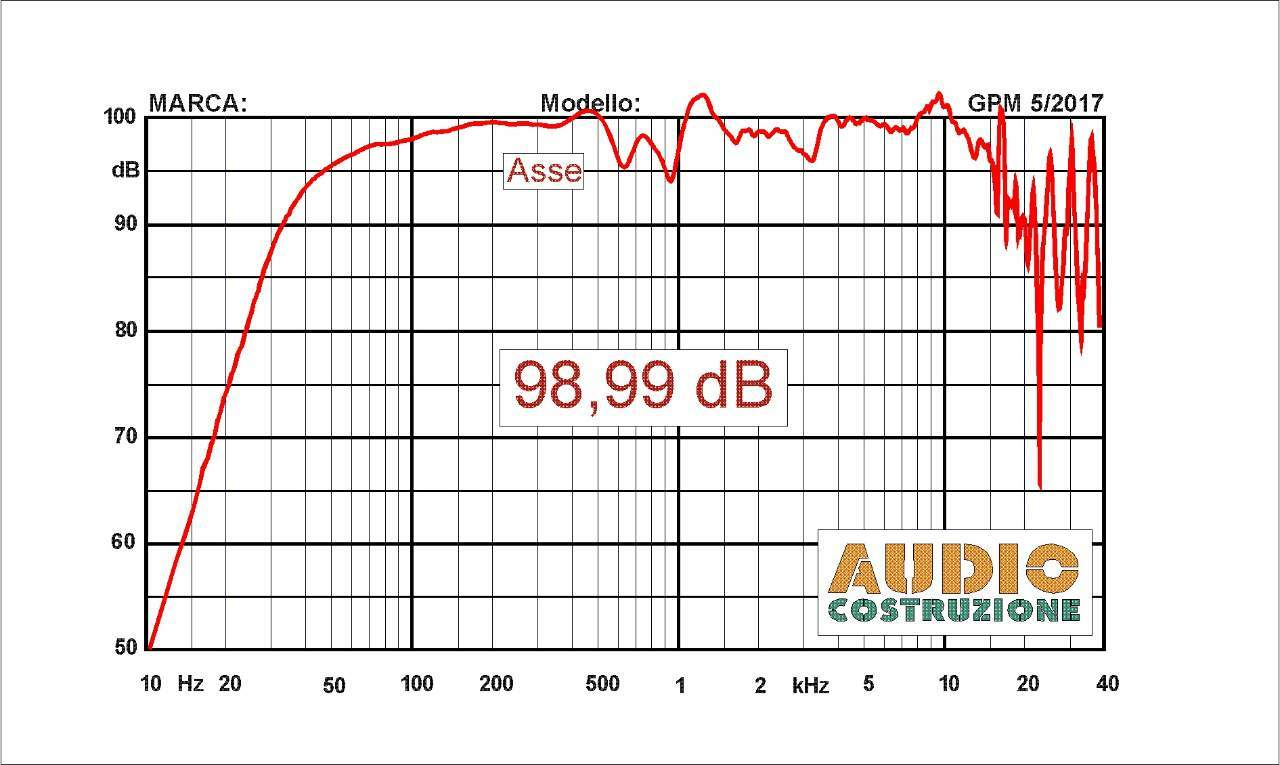

Questo è un messaggio popolare. audiofanatic Inviato 31 Luglio 2023 Questo è un messaggio popolare. Condividi Inviato 31 Luglio 2023 Scusate se intervengo, dato che le PoJama sono un mio progetto gradirei fare qualche precisazione... il mobile è perfettamente accordato e il condotto reflex è costituito dal semplice foro sul frontale, ovviamente la lunghezza del collo del risuonatore è di 19mm, ovvero lo spessore del pannello. La sensibilità, misurata da Audioreview quando pubblicai il progetto, è pari a 98,9 dB, ma il woofer è da 4 Ohm... per quanto riguarda le quisquilie come i cavi provvisoriamente fatti passare dal reflex è inutile ribadire che non hanno alcuna influenza, a voler essere pignoli basta calcolare la sezione dei cavi e sottrarla alla sezione del foro, per poi andare a vedere di quanti centesimi di Hertz si è spostata la Fb, allego il panel delle misure prese a suo tempo, il progetto ha già un po' di anni sulle spalle... la sensibilità in ambiente dovrebbe essere errata per un problema al software, mi pare venne fatta una errata corrige in seguito Filippo 3 1 Link al commento https://melius.club/topic/15141-suggerimento-per-cassa-insolita/page/5/#findComment-913995 Condividi su altri siti Altre opzioni di condivisione...

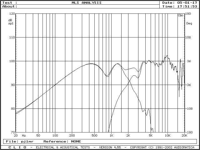

SHAR_BO Inviato 31 Luglio 2023 Autore Condividi Inviato 31 Luglio 2023 Bene, denoto già un clima più disteso e quindi mi sento di presentare la risposta in frequenza rilevata su una delle P-J che ho qui. La misura è stata effettuata nel mio garage, parzialmente attrezzato per eseguire le misure su altoparlanti. Le condizioni di misura: - cassa sollevata da terra, appoggiata su una sedia, mezzeria tra i 2driver a 137 cm da terra - microfono a 2 metri e pilotaggio a -6 dB ( metà tensione ), finestra di misura a 9 ms Al livello misurato vanno quindi aggiunti 12 dB per tornare allo standard. Naturalmente dal grafico manca tutta la parte bassa, diciamo sotto ai 350 Hz. 1 Link al commento https://melius.club/topic/15141-suggerimento-per-cassa-insolita/page/5/#findComment-914033 Condividi su altri siti Altre opzioni di condivisione...

audiofanatic Inviato 31 Luglio 2023 Condividi Inviato 31 Luglio 2023 @SHAR_BO La funzione math dovrebbe permettere di aggiustare la misura, comunque la Clio Pocket mi è sembrata un po' incasinata sotto questo profilo, la regolazione del livello di prova non è chiara, usando anche la vecchia Clio da 30 anni mi sono trovato abbastanza male, sei sicuro di avere 2,83V in uscita dal finale? Filippo Link al commento https://melius.club/topic/15141-suggerimento-per-cassa-insolita/page/5/#findComment-914069 Condividi su altri siti Altre opzioni di condivisione...
SHAR_BO Inviato 31 Luglio 2023 Autore Condividi Inviato 31 Luglio 2023 3 ore fa, audiofanatic ha scritto: sei sicuro di avere 2,83V in uscita dal finale? Si, perchè ? Link al commento https://melius.club/topic/15141-suggerimento-per-cassa-insolita/page/5/#findComment-914211 Condividi su altri siti Altre opzioni di condivisione...
