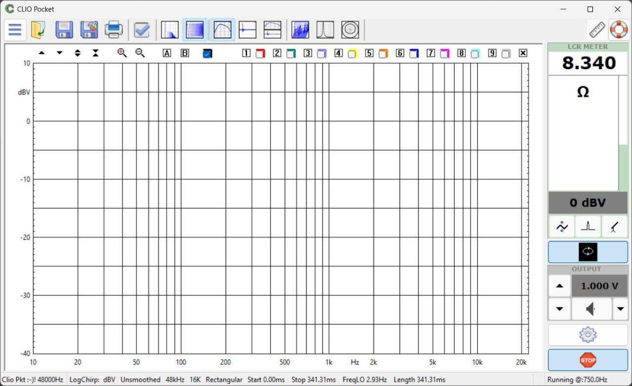

SHAR_BO Inviato 1 Agosto 2023 Autore Condividi Inviato 1 Agosto 2023 Nel mio setup ho un controllo di livello ( potenziometro ) inserito tra uscita Clio ed ingresso ampli di misura, che regolo per avere 2,83 V in uscita con segnale continuo a 1 kHz. Link al commento https://melius.club/topic/15141-suggerimento-per-cassa-insolita/page/6/#findComment-914402 Condividi su altri siti Altre opzioni di condivisione...
