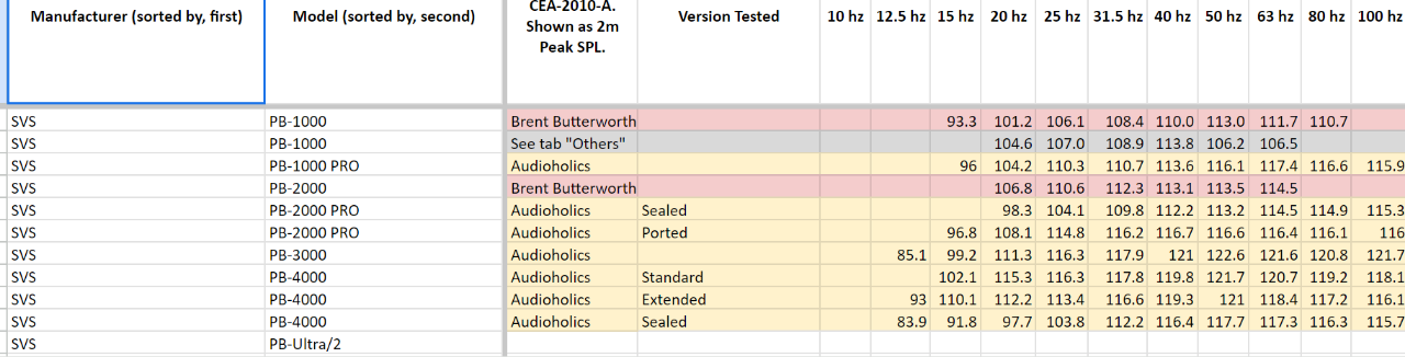

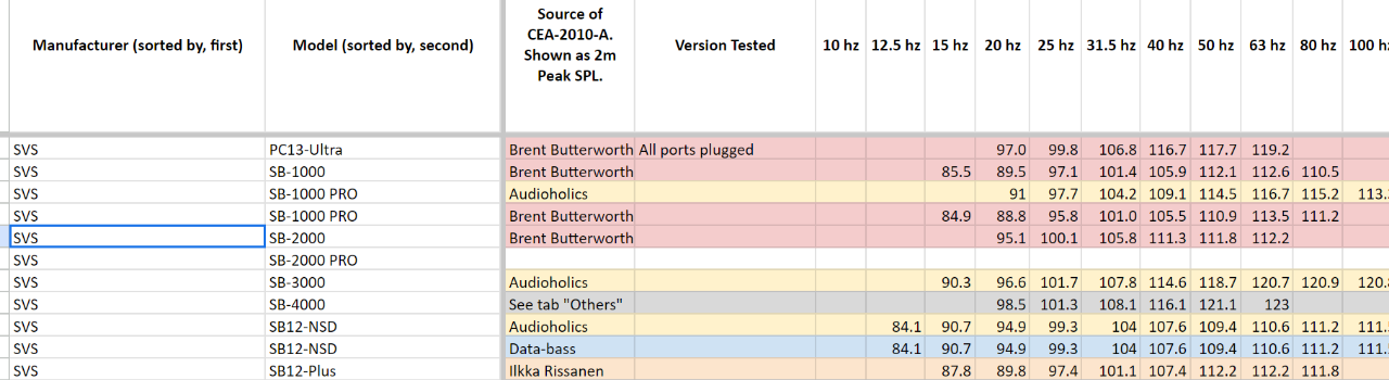

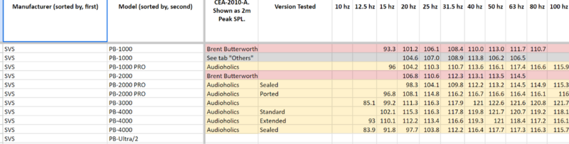

Dubleu Inviato 29 Giugno 2023 Condividi Inviato 29 Giugno 2023 Svs sb3000 e pb3000 differenziano di molto anche di capacità di pressione. Il primo fa 95 e 102db massimo rispettivamente sui 20 e 25hz ad un metro di distanza. Il pb3000 è capace di 110 e 115db di pressione sulle stesse frequenze. Con ciò è da definire cosa vogliamo ed in che range lo dobbiamo usare. Sei punto di ascolto passiamo i 100db di picco SB non andrà molto bene e si farà ben poco sentire. Certo che per un ascolto a volumi più moderati sarà più raffinato. È da definire che scopo avremmo e la grandezza. Nel mio caso ho registrato picchi sui 120db in punto di ascolto (raramente) ma è lecito tenerne presente. Avere un 110db sui 20hz in punto di ascolto potrebbe voler dire aver disponibili almeno un 113 o più ad un metro dove preferirei pureun po' di margine. Chiaramente ad ognuno le sue esigenze, il suono più raffinato è meglio è! Però se optassimo per un sub non molto grande e chiuso spesso non avremmo ne discesa ne pressione Link al commento https://melius.club/topic/15154-il-subwoofer-meglio-sigillato-oppure-reflex/#findComment-882674 Condividi su altri siti Altre opzioni di condivisione...
Dubleu Inviato 29 Giugno 2023 Condividi Inviato 29 Giugno 2023 10 e 15db di pressione su quelle frequenze sono enormi differenze. Chiaramente più facili da ottenere e gestire, quei 15db prevedono 32 volte più potenza a parità di condizioni. Chissà dove andrebbe a finire la versione sigillata per ottenere ciò. Ecco che sono votati a due destinazioni di uso diverse. Anche le frequenze di intervento incidono molto. Forse PB3000 se fatto lavorare sotto i 35-40hz non sarebbe poi così male. Tutto dipende dalle frequenze di taglio. Restano comunque subwoofer senza gestione dsp vera e propria e di scontreranno con diversi limiti. Svs pc2000 sempre sui 20 e 25 hz dovrebbe fare notevoli 107 e 111db... ma con la vera correzione DSP avrà sicuramente risultati decisamente megliori dei modelli precedenti Link al commento https://melius.club/topic/15154-il-subwoofer-meglio-sigillato-oppure-reflex/#findComment-882702 Condividi su altri siti Altre opzioni di condivisione...
