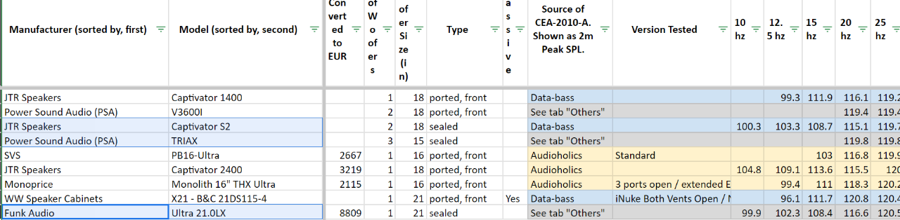

Dubleu Inviato 29 Giugno 2023 Condividi Inviato 29 Giugno 2023 Un sub che scende di più potrebbe pure scatenare modi nell' ambiente e dare una sensazione sbagliata della resa. Un Dsp potrebbe correggerli. In un mio impianto ho dei modi a 30hz molto importanti dove con il dsp correggo tagliando con un alto fattore di merito ben oltre i 15 db. In questo caso il subwoofer è molto agevolato a scendere in frequenza non dovendo sforzarsi ma se non correggessi sarebbe improponibile. Bisogna calcolare pure il nostro ambiente e cosa succede incrociando sub e diffusori. Cos'è meglio non lo riterrei solo fra reflex si o no Link al commento https://melius.club/topic/15154-il-subwoofer-meglio-sigillato-oppure-reflex/page/2/#findComment-882782 Condividi su altri siti Altre opzioni di condivisione...

Lucasan Inviato 29 Giugno 2023 Condividi Inviato 29 Giugno 2023 In linea di massima preferisco il sub in cassa pneumatica per come articola il giro di basso , il reflex dalla sua generalmente esprime un basso che scende di più in frequenza con maggiore spl . Link al commento https://melius.club/topic/15154-il-subwoofer-meglio-sigillato-oppure-reflex/page/2/#findComment-883106 Condividi su altri siti Altre opzioni di condivisione...

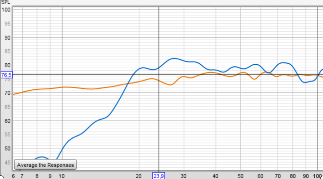

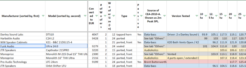

Dubleu Inviato 29 Giugno 2023 Condividi Inviato 29 Giugno 2023 4 esempi di discesa con pressioni importanti sui 25hz in scatole sigillate (evidenziati in blu). Poi bisogna scontrarsi con il nostro ambiente. Due ambienti diversi due subwoofer diversi.Linea blu (ancora da ottimizzare tramite sdp) un subwoofer che se non ricordo male a 5 metri in posizione di ascolto è capace di 136db sui 28hz con 700watt. Woofer professionale faital pro in progetto particolare. In punto di ascolto ora registo a circa 3-3.5metri 120db, ho impostato i limiter dsp a quel punto; tanto non andrò mai oltre. Ma i 120db li ottengo anche ai 20hz La linea arancio invece è un doppio 38cm audiotechonology flexunits senza taglia basso in scatola chiusa ma con limiter impostati e dsp.I volumi di ascolto non sono elevati nei 20mq dove sono piazzati, o forse si ma riempire i 20mq non è così difficile (non ho testato pressioni). Linearità quasi ottima, con dsp tolgo molti db sui 30hz e abbastanza sui 50hz. Test di ieri per la linea arancio. Qualche ascolto (non ho fatto ora a testare bene). Non capisco la cosa che segna meno 6db sui 7hz. Infatti ho impostato in velocità un taglia basso sui 25hz, non vorrei che pur arrivandoci nelle misurazioni si faccia danni. Muovere un woofer così basso mi spaventa anche a pressioni basse. I limiter erano già controllati da tempo per i 25hz. Spinta e violenza per la linea blu, pressione ed impatto, controllo grazie ad un ottimo finalone. Raffinatezza per la linea arancio, ma anche l adifferenza di prezzo dei trasduttori sono uno 8 volte l'altro senza la cotruzione del mobile. Cos'è meglio? Non lo so. Probabilmente 4 subwoofer come la line arancio! Scatola chiusa effettivamente è sempre più raffinato ma avere spl e discesa è un grosso problema in scatola chiusa. Ecco che costa molto molto di più la scatola sigillata. Serve più mole e più ingombro. Poi ci sono i progetti particolari. @ferroattivo anche te stavi pensando ai subwoofer. Link al commento https://melius.club/topic/15154-il-subwoofer-meglio-sigillato-oppure-reflex/page/2/#findComment-883110 Condividi su altri siti Altre opzioni di condivisione...

Dubleu Inviato 30 Giugno 2023 Condividi Inviato 30 Giugno 2023 5 ore fa, ferroattivo ha scritto: Con cosa effettui la misurazione in ambiente ? Rew, microfono UMK1 Da me ho provato di tutto per i sub, mi sono trovato egregiamente con powersoft M30D in bridge a subwoofer, (3000watt sui 8 ohm a canale), anche in stereo in molti casi va bene, con 900watt 8ohm. Magari entro natale te li porto giù (2 pezzi) se vuoi provarli. Han fermato i bassi come nessun altro. Forse per me il doppio M30D è troppo e sto puntando a nexo dtd4x1,3 da unire in bridge che non è altro che un powersoft M50Q. La scatola chiusa è decisamente più raffinata. Ma in reflex se si accorda basso ha un suo gran bel perchè. La linea blu del grafico con il sub capace di 136db sui 28hz a 5 metri al punto di ascolto è un progetto particolare del 2018 di talex, 170 litri, woofer faitalpro da 2000watt. Lavora dai 47hz a scendere, il taglio sui 48db a 38-47hz. Mi pare che haio seri trasduttori, gli yamaha anche in versione 7000 li ho avuti ma non regge il confronto. Del resto in molti nel commerciale usano ampli molto potenti, Pensa che un SVS SB1000 postato nella pagina precedente usa 720watt, ed è un subbetto rispetto i nostri. sempre svs usa ampli delle potenze che indico sui modelli 3000, che sono più simili ai nostri. il powersoft con il 5000 di fattore di smorzamento, un cavo potenza corto (il mio non arriva al metro fuori della scatola) con un ottimo cavo segnale (argentato, un cavo preciso dettagliato ma secco), fa i numeri. Link al commento https://melius.club/topic/15154-il-subwoofer-meglio-sigillato-oppure-reflex/page/2/#findComment-883389 Condividi su altri siti Altre opzioni di condivisione...

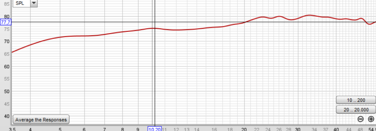

Dubleu Inviato 30 Giugno 2023 Condividi Inviato 30 Giugno 2023 pensa che i 15" audiotechonology hanno solo 127grammi di massa mobile. Oggi preso da ciò che ho postato ieri ho migliorato il dsp, circa 110 litri scatola chiusa, 15" pollici audiotechonology flexunits 15E102 25 10 , impostato il riferimento a 78db nel grafico, solo tolto molti db per via dell'ambiente ai 30hz ed ai 52-54hz il risultato sembra essere (non credo ai miei occhi, certe frequenze non sono udibili e devo ancora comprenderle) ma segna circa i 5hz sui 72db. Ovvero lineare fino ai 20hz, meno 6 db sui 5hz. In realtà per esigenze li sto pilotando con icepower1200as1, ma M30D va decisamente meglio. Smuovere il faital pro effettivamente ho necessità del M30D in bridge per ogni subwoofer e mi fermo sui 20hz ma ho più impatto. Qui sono molto più raffinato, basta un icepower1200as1 anche se un M30D in stereo (provato) lavora decisamente meglio. Non ha molto senso scendere così in basso secondo me, però aver molta più pressione sui 15-18hz è fantastico. Link al commento https://melius.club/topic/15154-il-subwoofer-meglio-sigillato-oppure-reflex/page/2/#findComment-884096 Condividi su altri siti Altre opzioni di condivisione...

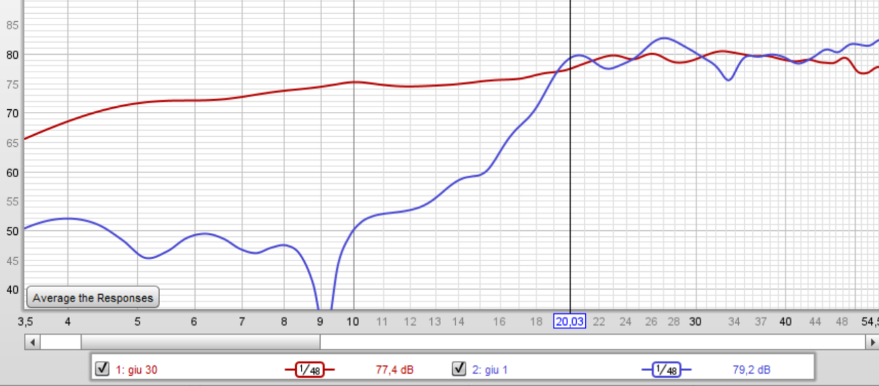

Dubleu Inviato 30 Giugno 2023 Condividi Inviato 30 Giugno 2023 Rosso audiotechonology ed icepower1200as1 blu faitalpro i M30D bridge, ad 1/48! L'audiotechonology è piattissimo e pulitissimo a confronto. Ecco che il faitalpro è molto più gommone. Link al commento https://melius.club/topic/15154-il-subwoofer-meglio-sigillato-oppure-reflex/page/2/#findComment-884115 Condividi su altri siti Altre opzioni di condivisione...

grisulea Inviato 30 Giugno 2023 Condividi Inviato 30 Giugno 2023 1 ora fa, Dubleu ha scritto: Ciao Dubleu, ritengo questa misura errata, in alternativa un errato uso dell'altoparlante, gli è stato tirato il collo e spiegherebbe come mai parli di certe potenze da buttare sui bassi. Come arrivi a questa misura? Il woofer ha fs di 18 hz, senza fare calcoli ad occhio in cassa chiusa dovresti arrivare a -3 db tra 36 e 40 hz. Dovresti quindi avere i 20 hz sotto di 15 db ed i 10 hz sotto di 27 db ma anche molto meno perche sotto fs il woofwer dovrebbe crollare, anche considerando un rinforzo sui 20 hz di una decina di db sotto dovrebbe precipitare, molto più attendibile la misura del faital che segue un andamento "normale". Almeno secondo la logica del cariamento in casa chiusa. Link al commento https://melius.club/topic/15154-il-subwoofer-meglio-sigillato-oppure-reflex/page/2/#findComment-884208 Condividi su altri siti Altre opzioni di condivisione...

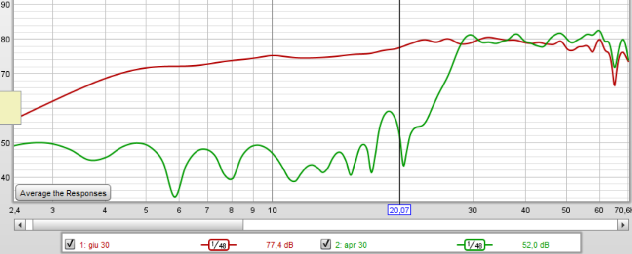

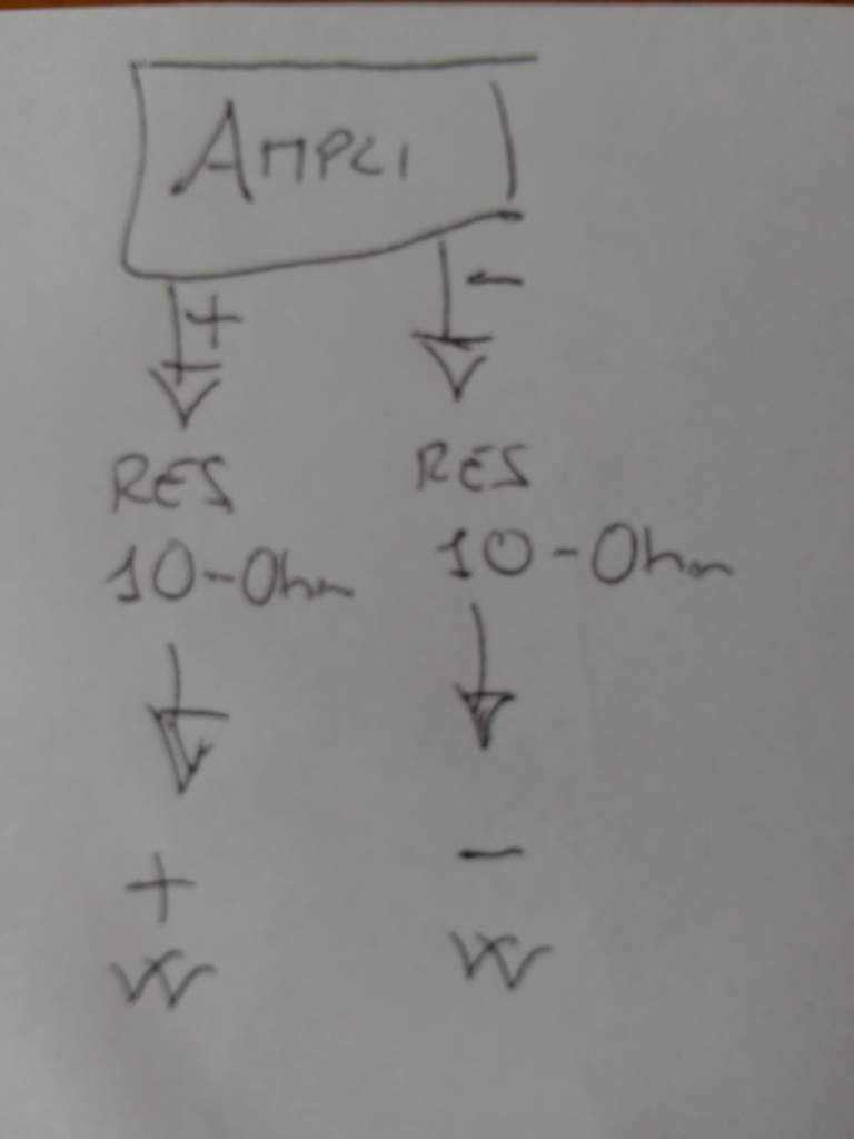

Dubleu Inviato 30 Giugno 2023 Condividi Inviato 30 Giugno 2023 hz 29 -9db q 5 hz 32 -6hz q 10 hz 52 -13db q 7.9 hz 57 -2.7db q 7.1 che possa essere per ciò? l'ambiente suona da paura! In realtà non bastano -15db sui 30hz in Q10. Ho diviso il dsp per ottimizare. Per quello per me è strano! ciò è impostato. Ho delle risonanze paurose, la cosa la trovo strana. 19mq alti 2.4m, angoli ovunque e tutto molto ostile. No tappeti o stoffe, neppure tende. 2 sub appoggiati alla parete ed ad angolo., a 2.5 metri si scontrano con un muro (il tavolo è sopra un muro di 2.5metri alto 75cm, tavolo chiuso da 2.6x1m e poi dietro angoli dei pensili). Cosa può essere sbagliato? rosso senza taglia basso, verde con tagliabasso di sicurezza. Ma la sporcizia che ho con più dsp e tagliabasso è assurda. Ho una resistenza da 10ohm 50watt sul polo negativo ed una sul positivo. Link al commento https://melius.club/topic/15154-il-subwoofer-meglio-sigillato-oppure-reflex/page/2/#findComment-884230 Condividi su altri siti Altre opzioni di condivisione...
grisulea Inviato 30 Giugno 2023 Condividi Inviato 30 Giugno 2023 12 minuti fa, Dubleu ha scritto: Ho una resistenza da 10ohm 50watt sul polo negativo ed una sul positivo. Cosa significa? Che hai messo resistenze in serie al woofer? Link al commento https://melius.club/topic/15154-il-subwoofer-meglio-sigillato-oppure-reflex/page/2/#findComment-884243 Condividi su altri siti Altre opzioni di condivisione...
