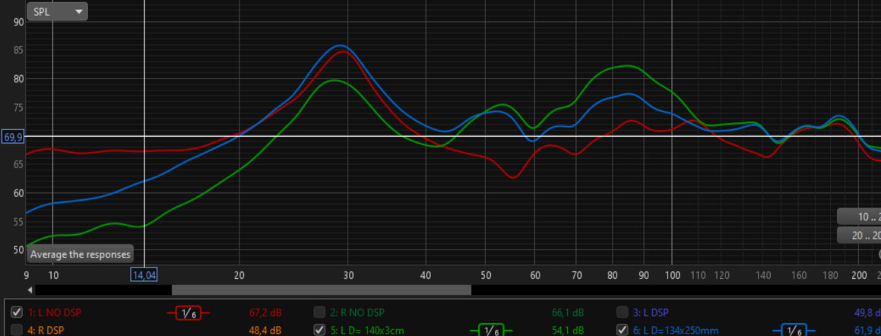

Il 30/6/2023 at 20:20, grisulea ha scritto:
? Il woofer ha fs di 18 hz, senza fare calcoli ad occhio in cassa chiusa dovresti arrivare a -3 db tra 36 e 40 hz. Dovresti quindi avere i 20 hz sotto di 15 db ed i 10 hz sotto di 27 db ma anche molto meno perche sotto fs il woofwer dovrebbe crollare, anche considerando un rinforzo sui 20 hz di una decina di db sotto dovrebbe precipitare,
Torno a distanza di mesi.
Audiotecnology flexunits 15", solo woofer di sinistra (Left), punto d'ascolto a circa 4 metri, no regolazioni DSP. Filtro butterworth 24db a 130hz nulla più. Senza regolazioni di volume, volevo il confronto.
linea ROSSA in box chiuso di 100 litri e lana di vetro circa 2 cm
linea VERDE reflex di 100 litri e MONACOR MDM-2 Poliestere smorzatore per altoparlanti, solo foro reflex 140mm per 30mm (lo spessore del legno)
linea BLU reflex di 100 litri e monacor, reflex con tubo chiaramente il diametro ridotto a 134mm per 250mm circa. Risultato soddisfacente.
Cosa ne pensiamo?

2 ore fa, Dubleu ha scritto:
Cosa ne pensiamo?
Che in cassa chiusa 100 litri circa vanno bene ma si scende a circa 50 hz a -3 db. Si nota infatti che la discesa inizia circa a 100 hz. Fortuna c'è un primo modo della sala attorno ai 30 hz che tira sul il livello. Faticherà comunque nell'intorno dei 50. Reflex col solo foro lasciamo perdere, è accordato troppo in alto. Quello blu va quasi bene ma a mio parere 100 litri per quel woofer sono pochi, andrei a 150 circa con accorso attorno ai 30 hz e tubo di diamentro non inferiore ai 160 mm. E' comunque un oggetto troppo costoso, si possono fare cose eccellenti spendendo un terzo.

Immagino, al prezzo che li ho avuti usati non potevo tirarmi indietro! (un terzo del nuovo, da un costruttore che ha preferito altro)
I 100 litri sono un vincolo ambientale di posizionamento, magari avessi potuto aumentare.
Il reflex così accordato (è in costruzione e tutto provvisorio) di diametro 134mm per non aver troppa lunghezza accordando, un tubo da 160mm o anche 150mm mi avrebbe fatto lottare con le lunghezze ed il posizionamento in box. Se abbassassi l'accordo ora dovrei allungare il tubo.  Il relex per forza di cosa è ora laterale, posizione obbligata (cassone woofer sopra un mobile ed appoggiato al muro parete posteriore)sopra ci sono finali, pc e molto altro unico lato disponibile per il refelx è per il cassone di sinistra a sinistra e di destra a destra.
Aumentare la lunghezza reflex può essere fattibile. Il cassone ha profondità ora 46cm, di cui 25 occupati dalla profondità del reflex.
Non ho accordato molto in basso (comunque non posso aumentare di molto la lunghezza) vedendo l'ambiente suonare sui 30hz.
Andare in un ambiente di 20mq sotto i 20hz (è l'impianto secondario) non m'interessava.
E' difficle fare uguale con un terzo.
Ha una spl massima sui 123db ad un metro (più o meno è) ed nel mio ambiente suona forte.
Come dici te aumentando cassone ed accordo può avere prestazioni ottime.
Però ammesso si trovi un range completo di lavoro (nel mio ambiente i 20hz sembrano lineari facili ad ottime pressioni) trovare un woofer cpace di lavorare dai 200 ai 20hz a 330 euro la vedo dura.Del esto per ma ch eli pagai 350 uno è stato un affare.
A misure forse si pareggia (solo spl è), ma a livello di qualità generale il costo si sente. Eccome si sente.
Ciò che esprimono e come lo esprimono è difficile per molti diffusori.
Chiaramente ho preso usato, messo vincolato in un buco il cassone più grande possibile. Ascoltato per oltre due anni ma vedevo il rendimento a grafico (che non capisco l perchè meno 3db circa sui 7hz cosa sono) tagliato comunque perchè portava sporco e corse e rischi.
Ho fatto un foro per iniziare, e per curiosità ho misurato. Ho messo dentro il tubo predistinato.
@grisulea visto i miei milel vincoli, ha senso raccordare più in basso di un pochino? L'ambiente già suona di suo. Per arrivare ai 22-23hz che è lo mio scopo (poi taglierò ripido presumo) dovrò tagliae circa 15db sui 30hz, con ciò che ne resta non dovrebbe essere difficile avere i 22hz belli.
L'idea è non lavorare ancora rafforzando l'ambiente, ma sbaglierò.
Se abbasso 3db a diffusore ho una buona linearità già con la linea blu, ed un meno 3 db ai 20hz circa (come voluto)
Da ignorante sembra che il raccordo fissato a 38hz circa (volume cassa meno altoparlante ma non tenuto conto di volume reflex e insonorizzazzione) si sia spostato sui 54hz circa. Potrei portarlo sui 10hz più in basso ma già si allunga molto. Ingrandire il foro si allunga ancora.
In realtà sono a 25cm su 46cm utili, allungare a 35cm aiuterà? Molto?
La prova posso farla, ma sembra che vado a risicare hz dove sembro apposto. Cosa faresti fosse tuo?
https://melius.club/topic/15154-il-subwoofer-meglio-sigillato-oppure-reflex/page/5/#findComment-1083291
Ho verificato velocemente, dovrei essere accordato nominalmente sui 36hz( mi ricordavo 38 in effetti), scendere di 4hz mi fa passare il tubo a 35cm ma il risultato non cambia poi molto presumo. Infatti con volume e raccordo il punto di forza nel mio caso è sui 50hz
Avere 150 litri raccordo sui 30hz con 154mm di tubo fa avere il.punto di forza sui 35hz, tutto un altro andare..ed il tubo è lungo circa 30cm..
Per quando cambio casa lo farò. Se non avessi l'ambiente a favore piangerei...

@Dubleu il problema per me sono i 100 litri. Pochi, guarda solo il vas del woofer, quasi mezzo metro cubo. Usali in cassa chiusa, almeno sei su un volume di cassa usabile con qtc attorno a 0,7 se non ho sbagliato i conti. Purtroppo afw su win10 non funziona e non posso fare simulazioni. Anche la Rif che hai postato è meglio con la chiusa, certo picchia meno.
https://melius.club/topic/15154-il-subwoofer-meglio-sigillato-oppure-reflex/page/5/#findComment-1083473
Qtc 0.46 su 150 litri
Qtc 0.54 su 100litri
Qtc 0.71 su 50 litri
Proverò le due soluzioni
Il picchia... È ciò che interessa
Il box chiuso lo ascolto da due anni. Prossima settimana setto DSP ed ascolto per un po'.. tanto è veloce cambiare e con le memorie DSP si parla di poche viti.
Almeno è stato chiarito che non scende forte facilmente e senza carichi strani i volumi grandi.
Non pensavo che l'ambiente da me fosse così particolare, anche se l'inserimento è molto fantasioso in una cucina da 20mq.
https://melius.club/topic/15154-il-subwoofer-meglio-sigillato-oppure-reflex/page/5/#findComment-1083540
@Dubleu 0,71 a me lo dà con 85 litri, se così fosse a 100 sei poco sotto e va bene ma non sono sicure nemmeno dei parametri dell'altoparlante, presi da internet, non sò se è esattamente quello. Box chiuso o reflex poco importa fino alle frequenze di accordo perché il comportamento fino nell'intorno di quelle è circa lo stesso. L'ambiente non è particolare, è la norma, è una stanza lunga circa 6,2 metri?
https://melius.club/topic/15154-il-subwoofer-meglio-sigillato-oppure-reflex/page/5/#findComment-1083573
1 minuto fa, Dubleu ha scritto:
Non mi ricordo le misure esatte ma siamo prossimi ai 5.8 6.2m circa
Va beh, quello è, il primo modo della sala. Mezza lunghezza d'onda dei 28,6 hz è pari a 6 metri. Come vedi il picco balla tra i 28 ed 29,5 hz. Quindi circa 6 metri.
https://melius.club/topic/15154-il-subwoofer-meglio-sigillato-oppure-reflex/page/5/#findComment-1083600
