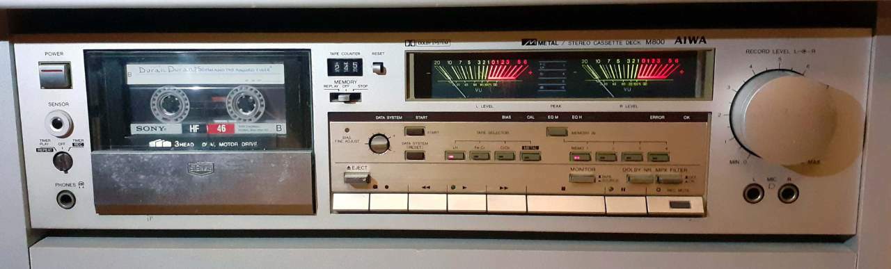

Salve ragazzi,
sto cercando il manuale utente della piastra in oggetto (1980), di cui riporto qui sotto un paio di foto.
Inutile dire che ho cercato parecchio in Internet ma trovo solo il service manual, che ho già.
Mi interessa in particolare la gestione del Data System e la calibrazione del bias automatico (pannello beige a centro macchina);  magari stanno anche nel manuale utente di un modello Aiwa simile dello stesso periodo.
Grazie in anticipo a chi mi darà una mano.

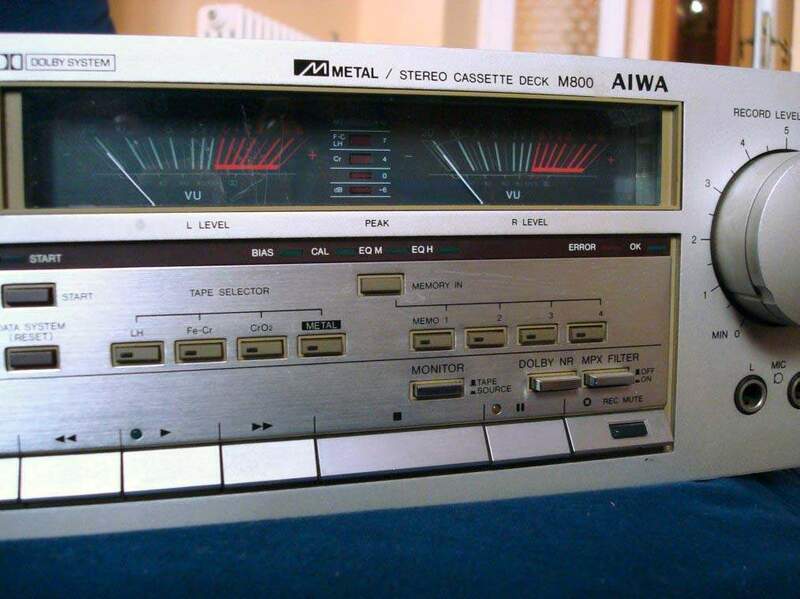

Qui c'è il video della autocalibrazione in atto
- Premere con il deck in stop data system reset
- Premere start e iniziare la autocalibrazione
- Premere dat system reset di nuovo e start.
L'autocal part facendo la regolazione Bias / EQ / Rec Cal.
A fine cal si accende la spia verde al estrema destra "ok"  che vuol dire che l'autocal è completata.
Se da errore si accende la spia vicina al led verde, rossa "error".
Io consiglio di fare l'autocal, ne a inizio nastro ne a fine ma a metà nastro,
dove questo è esente da dropout.
https://melius.club/topic/15177-manuale-utente-registratore-a-cassette-aiwa-ad-m800e/#findComment-883194
La cosa interessante è che la macchina ha fatto l’autocalibrazione di un nastro di tipo III (FeCr) la cui cassetta non ha feritoie di riconoscimento; inoltre, l’utilizzatore non ha premuto alcun tasto che potesse “indirizzare” la macchina verso la tipologia FeCr. @Libra Matteo, sai per caso come fa quell’Aiwa a riconoscere automaticamente i nastri di tipo III?
https://melius.club/topic/15177-manuale-utente-registratore-a-cassette-aiwa-ad-m800e/#findComment-883449
Fabio Cottatellucci
Mi sembra che calibri equalizzazione e bias separatamente col sistema della registrazione di un segnale di test e della sua valutazione in tempo reale.
