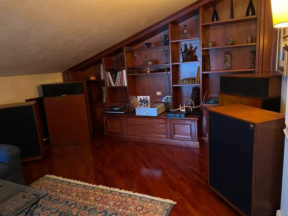

1 ora fa, Sosa ha scritto:
c'e' di meglio ma sono contento
C’è’ sempre di meglio .
Non nego però che qualche perplessità la tua preferenza del basso delle Cornwall a quello delle Klipschorn me lo fa sorgere .
Complimenti per l’ambiente , mi piace davvero .
