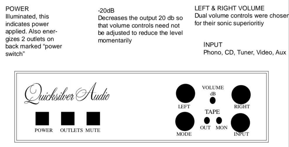

Moe Inviato 2 Luglio 2023 Autore Condividi Inviato 2 Luglio 2023 perdonate la domanda dovuta ancora alla poca esperienza, sul pre ho un selettore che, se attivato, attenua il volume di 20db. In caso di finale troppo sensibile con conseguente potenziometro volume poco gestibile (penso a quando l'ho usato con i Leak Tl12+), posso tenerlo sempre selezionato? Non credo si possa danneggiare nulla, ma un parere da qualcuno di voi "senior" mi farebbe stare più tranquillo ☺️ i Leak li ho ascoltati così, con quel -20db attivato... Link al commento https://melius.club/topic/15207-voglia-di-sfizio-finale-stato-solido/page/3/#findComment-886504 Condividi su altri siti Altre opzioni di condivisione...
TheoTks Inviato 3 Luglio 2023 Condividi Inviato 3 Luglio 2023 8 ore fa, mla ha scritto: Pensavo fosse errata Mah...dallo schema (ma è riportato solo il circuito relativo a phono e linea), si vede che lo stadio di uscita è un "cathode follower", circuito che abbassa l'impedenza ma non credo a questi livelli; a meno che non ci sia in uscita un trasformatore (?), questa impedenza, riportata nelle caratteristiche, non si spiega un granchè (mi potrei anche sbagliare, che ne pensate?). 8 ore fa, Moe ha scritto: attenua il volume di 20db. Quel tasto va usato, come scritto nel manuale, per abbassare il volume momentaneamente, potrebbe anche restare inserito, ma non è quella la funzione prevista. 1 Link al commento https://melius.club/topic/15207-voglia-di-sfizio-finale-stato-solido/page/3/#findComment-886577 Condividi su altri siti Altre opzioni di condivisione...
mla Inviato 3 Luglio 2023 Condividi Inviato 3 Luglio 2023 9 ore fa, Moe ha scritto: posso tenerlo sempre selezionato? Anche io come @TheoTks che però ne sa molto di più di me, credo che non si debba arrivare a tanto e che a questo punto sia proprio "necessario" abbinare qualcosa di più adatto per non sprecare le qualità degli apparati. Link al commento https://melius.club/topic/15207-voglia-di-sfizio-finale-stato-solido/page/3/#findComment-886651 Condividi su altri siti Altre opzioni di condivisione...
