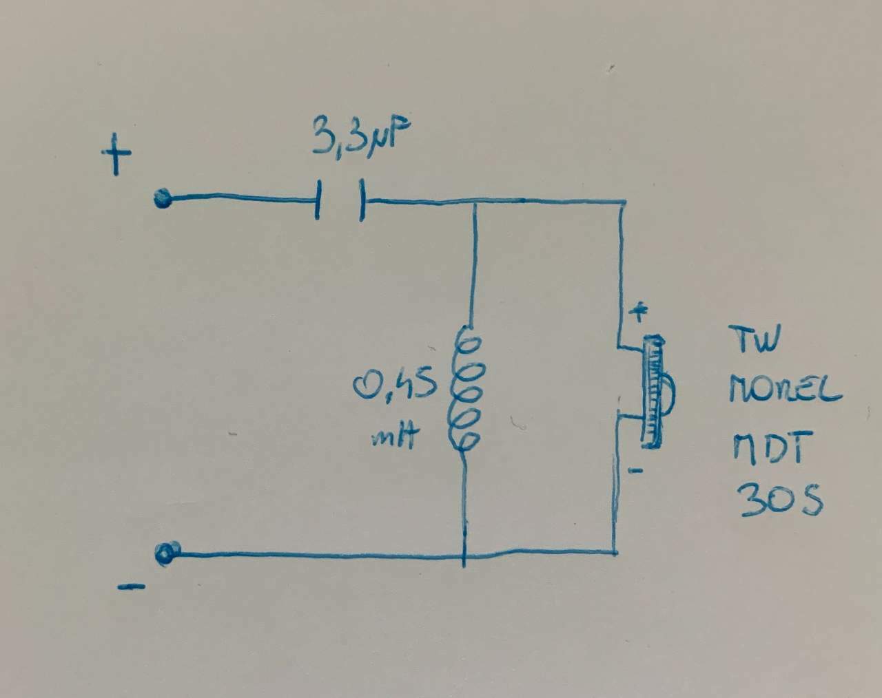

xalessio Inviato 4 Luglio 2023 Autore Condividi Inviato 4 Luglio 2023 Un banale 12 db con condensatore in serie e induttanza in parallelo Link al commento https://melius.club/topic/15246-testare-valore-resistenza-attenuazione-tw/#findComment-888125 Condividi su altri siti Altre opzioni di condivisione...
audio2 Inviato 4 Luglio 2023 Condividi Inviato 4 Luglio 2023 ok, ma l' attenuazione adesso com'è ? c'è una resistenza serie o un partitore a impedenza costante a L ? Link al commento https://melius.club/topic/15246-testare-valore-resistenza-attenuazione-tw/#findComment-888129 Condividi su altri siti Altre opzioni di condivisione...

audio2 Inviato 4 Luglio 2023 Condividi Inviato 4 Luglio 2023 se magari ci fosse uno straccio di schema del cross sezione alti eh oppure sapere anche per sbaglio di che casse stiamo parlando Link al commento https://melius.club/topic/15246-testare-valore-resistenza-attenuazione-tw/#findComment-888362 Condividi su altri siti Altre opzioni di condivisione...

xalessio Inviato 4 Luglio 2023 Autore Condividi Inviato 4 Luglio 2023 @audio2 eccolo Link al commento https://melius.club/topic/15246-testare-valore-resistenza-attenuazione-tw/#findComment-888452 Condividi su altri siti Altre opzioni di condivisione...

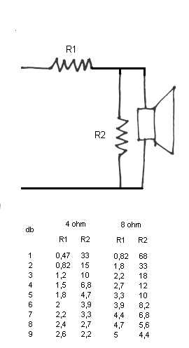

qzndq3 Inviato 4 Luglio 2023 Condividi Inviato 4 Luglio 2023 @xalessio Di solito il circuito di attenuazione viene applicato subito prima del componente da attenuare, ma non vedo problemi ad inserirlo prima della sezione cross-over di un componente. Ad esempio su AR 9 e 90 gli attenuatori sono inseriti prima delle sezioni cross-over di MidAlto, MidBasso e Tw Però in ogni caso non va alterata l'impedenza vista, indipendentemente che si tratti dell'ampli o di una sezione del cross-over, quindi devi inserire un partitore e non una resistenza in serie. Di seguito schema e valori delle resistenze (dal sito di Canini) Per intenderci nel tuo caso R2 è la resistenza che va in parallelo alla sezione del cross-over del Tw, cioè collegata tra negativo e positivo alti, ed R1 va in serie, cioè al posto del ponticello che va da positivo bassi a positivo alti. Il ponticello tra negativo bassi e negativo alti deve essere come in origine, cioè collegato, ed i cavi che arrivano dall'ampli devono andare a postivo e negativo bassi. Spero sia chiaro... Link al commento https://melius.club/topic/15246-testare-valore-resistenza-attenuazione-tw/#findComment-888473 Condividi su altri siti Altre opzioni di condivisione...

audio2 Inviato 5 Luglio 2023 Condividi Inviato 5 Luglio 2023 13 ore fa, xalessio ha scritto: eccolo devi provare con un partitore resistivo r1 in serie sul + r2 in parallelo tra + e - ci sono delle tabelle per i valori provi sui morsetti esterni del tw poi se ti quadra metti quei valori dentro al cross Link al commento https://melius.club/topic/15246-testare-valore-resistenza-attenuazione-tw/#findComment-888827 Condividi su altri siti Altre opzioni di condivisione...
