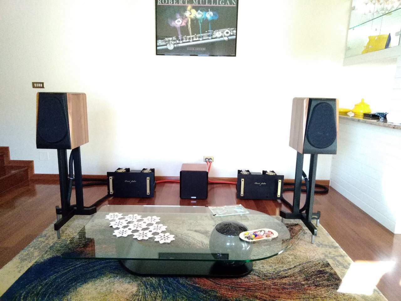

RudyAliante Inviato 6 Luglio 2023 Autore Condividi Inviato 6 Luglio 2023 Innanzitutto vi ringrazio tutti per i consigli e i commenti, tutti molto apprezzati!!! Vi mostro un dettaglio del posizionamento attuale, considerate che dove finisce il pavimento (bordo foto) inizia un tappeto tipo persiano largo più del fronte acustico e profondo 2 metri, seguito da un divano imbottito angolare fronte casse (con l'angolo penisola a sx) appoggiato contro la parete. Link al commento https://melius.club/topic/15264-consigli-upgrade-impianto/#findComment-889907 Condividi su altri siti Altre opzioni di condivisione...

RudyAliante Inviato 6 Luglio 2023 Autore Condividi Inviato 6 Luglio 2023 @cactus_atomo @Westender in effetti mi piacerebbe proprio fare questa verifica, anche per esercitare la capacità di ascolto e sfatare qualche falso mito sulla biamp. Prima però farei due prove a costo zero con l'ambiente, come suggerito da @cactus_atomo Link al commento https://melius.club/topic/15264-consigli-upgrade-impianto/#findComment-889955 Condividi su altri siti Altre opzioni di condivisione...

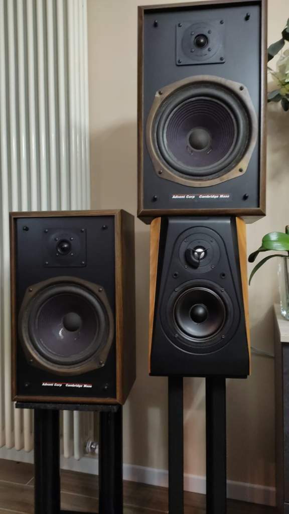

Alessandro Inviato 6 Luglio 2023 Condividi Inviato 6 Luglio 2023 Parlo da estimatore, quindi con grande soddisfazione, dei diffusori Advent, in particolare delle 4002, identiche alle sorelle 5002 ma dalle dimensioni più piccole del cabinet, rispetto alle 5002 le 4002 hanno un basso lievemente meno profondo ma una gamma medio bassa più definita e impressionante, personalmente devo ancora trovare un diffusore che mi abbia colpito di più, senza considerare che si possono acquistare con una cifra medio bassa. Allego sotto una foto delle mie Advent 4002 e delle Aliante che descrivevo di aver ascoltato, come si può notare la differenza delle dimensioni tra i due diffusori non è poi così tanta, considerando che io nel mio ambiente, non troppo più grande del tuo, le ho posizionate su stands a 45 cm di altezza da terra, sono però lievemente più distanti tra di loro rispetto a come le hai posizionate tu, ciao Link al commento https://melius.club/topic/15264-consigli-upgrade-impianto/#findComment-889965 Condividi su altri siti Altre opzioni di condivisione...

RudyAliante Inviato 6 Luglio 2023 Autore Condividi Inviato 6 Luglio 2023 @cactus_atomo molti spunti, grazie, partirei dall'ambiente: due suggerimenti mirati mi sarebbero molto utili anche per limitare i litigi in casa... Appena possibile condivido misure e una foto che mostri meglio la disposizione arredi dal punto di ascolto. PS: facilità carico Aliante... uhm... certo il loro modulo d'impedenza non è quello delle elettrostatiche, quindi in assoluto facile ma... comunque sotto la frequenza di crossover l'efficienza scende e si alza il modulo di corrente... Link al commento https://melius.club/topic/15264-consigli-upgrade-impianto/#findComment-890038 Condividi su altri siti Altre opzioni di condivisione...
