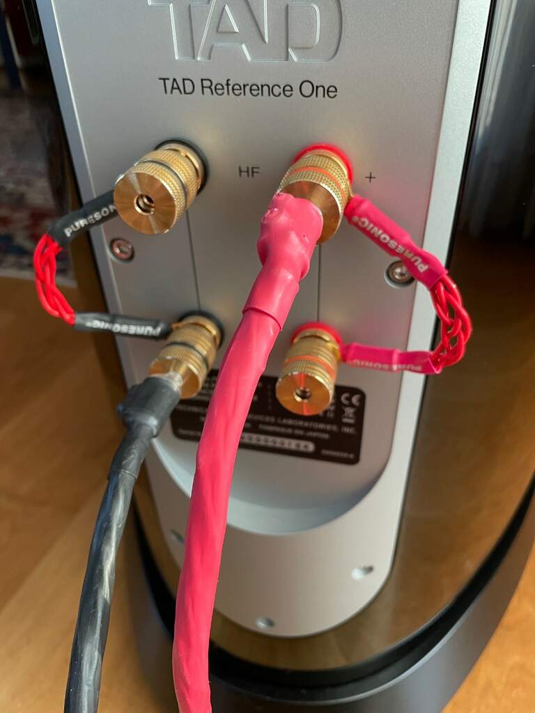

Il 12/7/2023 at 17:19, Dufay ha scritto:
C'è anche la possibilità di usare cavo diversi . Più grossi per i bassi e più sottili per il resto e anche materiali diversi  ad esempio rame per i bassi e argenti per i medio acuti
E' esattamente ciò che sto facendo sul mio sistema da un paio di giorni a questa parte.
Ho tolto il ponticello fatto con pezzi di VDH CS122, ho lasciato il cavo VDH CS122 sulle vie alte e ho messo un Supra Classic 6 per le vie basse, sfruttando la doppia uscita di potenza del finale Rotel 1582 MkII.
I diffusori sono B&W 606 s2 Anniversary Edition.
Beh, i benefici sono stati evidenti da subito.... molto più corpo sui bassi e sulle voci, soprattutto quelle maschili.... maggior precisione sul medioalto e sensazione di maggiore separazione tra i canali.
E' vero che il VDH è forse più raffinato del Supra, ma è evidente che il midwoofer ha giovato sensibilmente di questo affinamento, sicuramente grazie innanzitutto alla sezione praticamente doppia del Supra rispetto al VDH.
E' la prima volta che provo un biwiring su queste B&W.... ottimo risultato.

@luigi61 Ciao Luigi, il tipo di collegamento che hai adottato va bene, non ha nessun tipo di controindicazione, e come hai ben specificato non è un bi-wiring
Un possibile collegamento per sfruttare il doppio morsetto di ingreso dei diffusori potrebbe essere invece il bi-amping, ossia pilotare le due vie con due finali diversi
Questo avrebbe il "vantaggio" di poter utilizzare dei finali diversi per le due vie (ottimizzando le caratteristiche timbriche) ed anche poter variare il livello di risposta tra loro, in quanto si potrebbe regolare in maniera specifica il livello del finale dei TW per aumentarne o diminuirne il livello nella risposta globale (se necessario)
Sono necessari due finali, naturalmente
