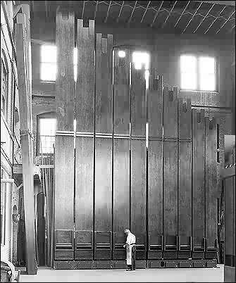

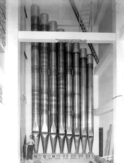

ps: il 99% degli organi ha i registri di 16 piedi al pedale, quindi il primo Do è quello appunto a 32,7 Hz
Ma molti grandi organi hanno anche il registro al pedale di 32 piedi e il primo do, una canna di circa 10 metri; emette 16 Hz ..
