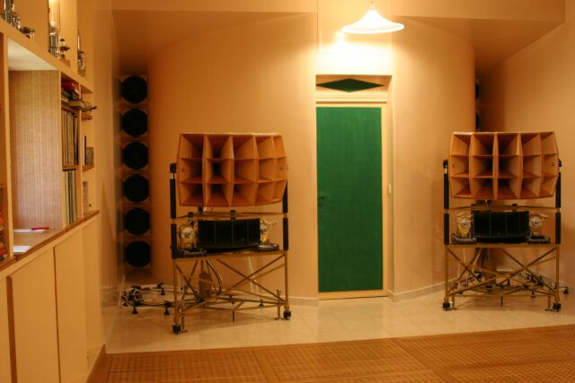

Ma quelle Cessaro ,( se riesco a farvi vedere foto ),sono veramente impressionanti, ma il costo e dimensioni sono fuori nettamente dalla mia portata e credo dalla stragrande maggioranza degli appassionati
