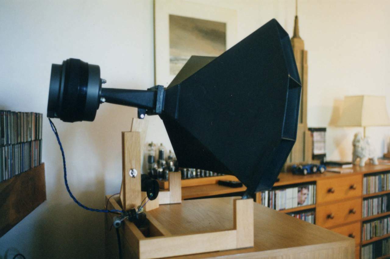

@Altainefficienza Grazie anche a te per la risposta. Per il peso, non credo siano in alluminio o, se lo sono, sono in lega di alluminio composito. Ma da quel poco che mi ricordo di metallurgia (ho lavorato soprattutto per acciaierie, fonderie di ghisa e, saltuariamente, per fonderie di alluminio) e dalla fatica che faccio quando le sposto, sembrerebbero più di ghisa martensitica o malleabile/duttile (ductile iron). A parte questo dettaglio, confermo che questo tipo di tromba a 60 gradi è poco diffuso ed è comprensibilmente caratterizzato da una marcata direzionalità. Fattore che però non costituisce il nocciolo della questione, attribuendo loro il pregio di un rispetto timbrico quasi da primato. Per la possibilità di intervenire con tagli e pendenze diversi con xover, non avrei problemi. Ho anche un MiniDsp digitale a 4 vie che mi consentirebbe infiniti settaggi.
Tu, con i componenti utilizzati, cosa proporresti di provare?
Per ampli dei medi: avevo un Verdier con le 300B. Pessima esperienza su cui preferisco stendere un pietoso velo di silenzio. Attualmente (absit iniuria verbis meis!), uso un JLH 1969 in classe A che è stato messo a confronto con svariati altri ampli, uscendone sempre a testa alta.
