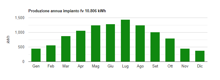

16kw di fotovoltaico, prodotti a gennaio 270kw, prodotti a giugno 1800kw.
Il rapporto tra i due dati è corretto, ma sono entrambi bassi come valore assoluto. Che diceva il dato di progetto ? qual è l'esposizione del campo fotovoltaico ?  Un orientamento sud anche imperfetto dovrebbe dare almeno il doppio.

A casa mia 16kw di fotovoltaico, prodotti a gennaio 270kw, prodotti a giugno 1800kw.
A me 6kW attivati il 13 Gennaio hanno prodotto 244kWh a Gennaio mentre a Giugno 985kWh.
Per 16kW mi aspetterei molto di più, esposizione?

E' un impianto suddiviso su due abitazioni: 8,9 su una e 6,7 sull'altra. Sud-ovest il primo su unica falda di tetto e est-ovest il secondo su due falde. Il doppio mi pare tanto, significherebbe 120kw giornalieri in condizioni meteo perfette. In questo preciso momento, la sommatoria tra i due sono 9,5kw in istantaneo. Tieni anche conto che la prima quindicina di giugno il meteo è stato brutto qui da me.
