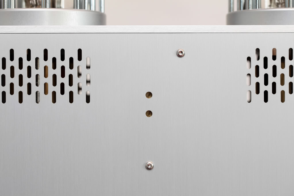

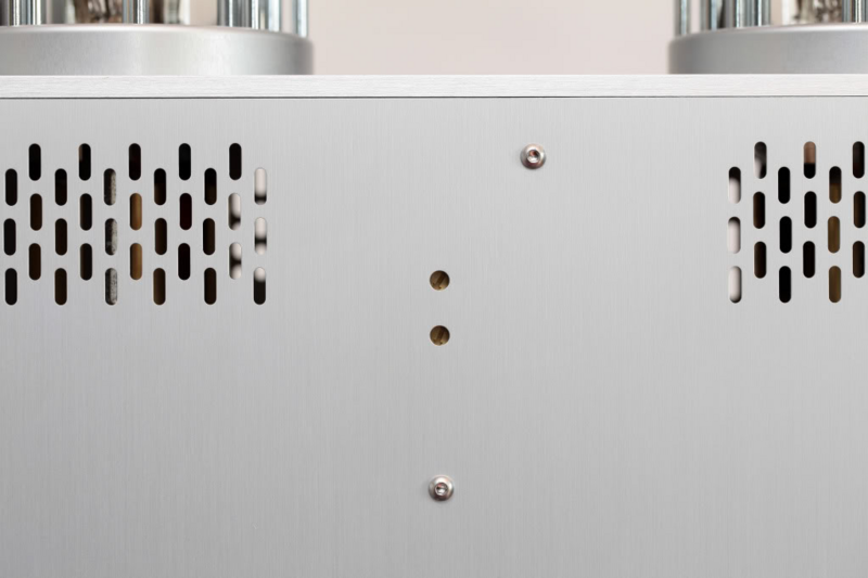

Tronio Inviato 27 Luglio 2023 Condividi Inviato 27 Luglio 2023 @gigi64 Prova a seguire la procedura riportata qui sotto: NAGRA VPA - REGOLAZIONE DEL BIAS Per questo tipo di regolazione bisogna fare riferimento solo alla freccia rossa su ciascuno dei due vu-meter e con un piccolo cacciavite accedere ai potenziometri/trimmer attraverso i due fori superiori tra i quattro che si trovano sul lato sinistro di ciascun amplificatore finale. Impostare innanzitutto entrambi gli amplificatori in modalità "mute", in modo da azzerare il volume. Per impostazione predefinita viene monitorata la valvola anteriore. La freccia rossa dovrebbe trovarsi sulla zona verde a sinistra del vu-meter: in caso contrario, regolate il bias con il cacciavite attraverso il foro più in alto. Premendo e tenendo premuto il pulsante nero accanto al misuratore si monitora invece la valvola posteriore. Le regolazioni di quest'ultima vengono effettuate attraverso il secondo foro dall'alto. Effettuare nuovamente la regolazione per posizionare l'ago rosso al centro della zona verde mantenendo sempre premuto il pulsante nero. Ripetere la procedura per l'altro amplificatore. (N.B.: gli altri due fori servono per la regolazione del ronzio o "hum") Link al commento https://melius.club/topic/15577-regolazione-bias-finale-a-valvole/#findComment-910618 Condividi su altri siti Altre opzioni di condivisione...
gigi64 Inviato 27 Luglio 2023 Autore Condividi Inviato 27 Luglio 2023 @Tronio grazie. Ci sono anche delle raffigurazioni a corredo della descrizione per meglio capire dove esattamente si trovano i fori e il pulsante nero? Link al commento https://melius.club/topic/15577-regolazione-bias-finale-a-valvole/#findComment-910790 Condividi su altri siti Altre opzioni di condivisione...
gigi64 Inviato 27 Luglio 2023 Autore Condividi Inviato 27 Luglio 2023 @Tronio …i miei finali sono antecedenti al 2000 (1997), il pulsante nero non c’è accanto al misuratore, così come non ci sono i fori sul lato sx. Quindi credo debba aprire il pannello e cercare di individuare i trimmer…puoi per caso procurare la descrizione precedente a quella che mi hai già inviato? Link al commento https://melius.club/topic/15577-regolazione-bias-finale-a-valvole/#findComment-910804 Condividi su altri siti Altre opzioni di condivisione...

Tronio Inviato 28 Luglio 2023 Condividi Inviato 28 Luglio 2023 8 ore fa, gigi64 ha scritto: Ci sono anche delle raffigurazioni a corredo della descrizione per meglio capire dove esattamente si trovano i fori e il pulsante nero? 8 ore fa, gigi64 ha scritto: i miei finali sono antecedenti al 2000 (1997), il pulsante nero non c’è accanto al misuratore, così come non ci sono i fori sul lato sx. Non so che dirti, forse i tuoi sono una sorta di versione prototipale dove non avevano ancora introdotto questo intelligente sistema per evitare che l'utente metta le mani dove non dovrebbe: che io sappia i Nagra VPA sono usciti ufficialmente sul mercato nel 1998, quindi ci può stare che i tuoi siano differenti... Link al commento https://melius.club/topic/15577-regolazione-bias-finale-a-valvole/#findComment-910858 Condividi su altri siti Altre opzioni di condivisione...
