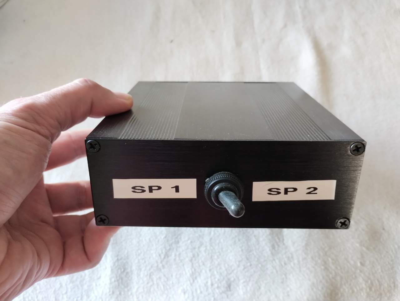

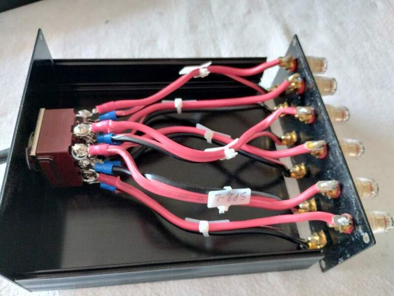

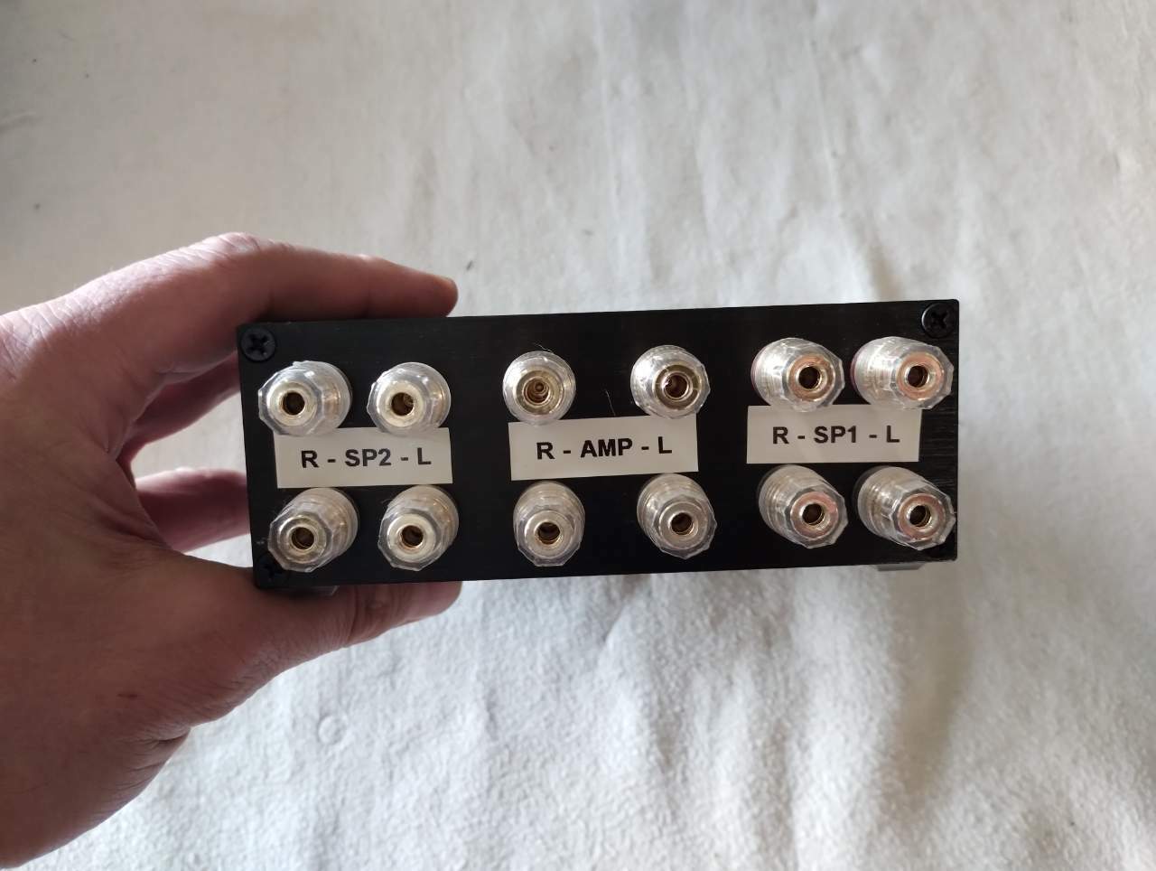

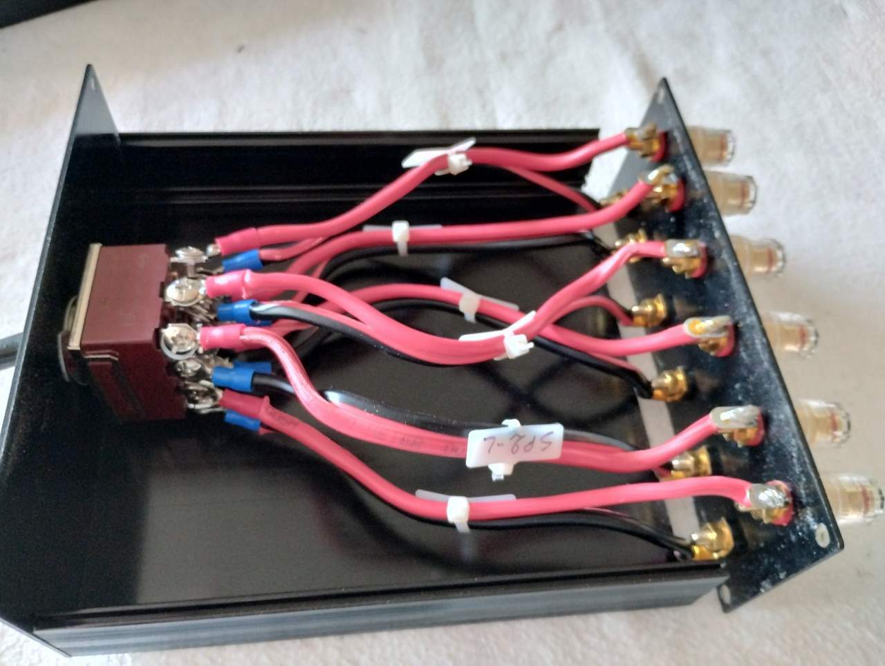

Mike27051958 Inviato 19 Ottobre 2025 Condividi Inviato 19 Ottobre 2025 16 minuti fa, Tronio ha scritto: Che a parte la scomodità è sempre la tecnica più sicura: se poi ti troverai a farlo tanto spesso da trovarlo seccante, lo switch artigianale che uso io è costato pochi Euro e un'oretta di manodopera non qualificata (la mia...). Premesso che non sono un mago in fatto di “ manualità “, ma se hai un minuto mi farebbe piacere vedere una foto del tuo switch artigianale…. Link al commento https://melius.club/topic/15614-collegare-due-amplificatori-allo-stesso-impianto/page/2/#findComment-1616196 Condividi su altri siti Altre opzioni di condivisione...
Tronio Inviato 19 Ottobre 2025 Condividi Inviato 19 Ottobre 2025 6 ore fa, Mike27051958 ha scritto: mi farebbe piacere vedere una foto del tuo switch artigianale…. Le etichette prevedono un amplificatore e due coppie di diffusori, ma ovviamente si può utilizzare anche per la combinazione opposta Link al commento https://melius.club/topic/15614-collegare-due-amplificatori-allo-stesso-impianto/page/2/#findComment-1616430 Condividi su altri siti Altre opzioni di condivisione...
Fabio Cottatellucci Inviato 19 Ottobre 2025 Condividi Inviato 19 Ottobre 2025 In realtà un selettore per due ampli da collegare a una sola coppia di casse è diverso da uno che collega due casse a un solo ampli. Il primo, infatti deve prevedere lo switch su un carico (resistenza) per l'ampli scollegato e l'impossibilità assoluta di far funzionare i due ampli insieme. Link al commento https://melius.club/topic/15614-collegare-due-amplificatori-allo-stesso-impianto/page/2/#findComment-1616511 Condividi su altri siti Altre opzioni di condivisione...
Tronio Inviato 19 Ottobre 2025 Condividi Inviato 19 Ottobre 2025 54 minuti fa, Fabio Cottatellucci ha scritto: In realtà un selettore per due ampli da collegare a una sola coppia di casse è diverso da uno che collega due casse a un solo ampli. Non necessariamente: se ho ben interpretato la tua osservazione, è sufficiente che lo switch venga sempre usato ad ampli spenti e che l'interruttore passi per uno stato nullo prima di chiudere l'altro collegamento. Link al commento https://melius.club/topic/15614-collegare-due-amplificatori-allo-stesso-impianto/page/2/#findComment-1616536 Condividi su altri siti Altre opzioni di condivisione...
