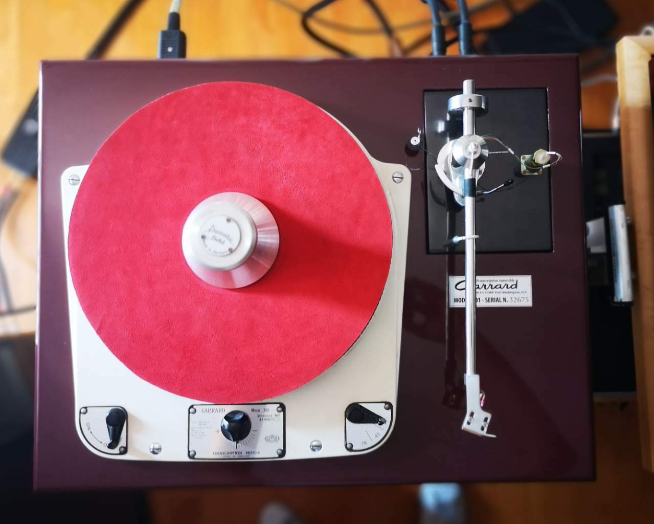

Quando non c'era più nulla da provare , upgradare  , mi è stato recapitato questo vetusto giradischi con braccio unipivot custom  , non proprio tra le mie massime aspirazioni , dopo le annose vicende con un Graham 2.2  . Non so quanti gira , famosi e non , sono passati per casa  , ma la situazione era chiara  , Sota , Micro e Kuzma guardavano con presupponenza il nuovo intruso  ,  dall'alto del duro lavoro di fine tuning per ottenere il massimo dagli stessi .
Cosa mi dovevo aspettare da un 301 Grease Bearing ? Oltre alle lodi sperticate di @alexis , sinceramente non mi aspettavo nulla  , forse mi era balenato nella testa un carattere sonico old style con un suono fin troppo caramelloso ed invece montata la Vdh Crimson  , che probabilmente è la testina più performante tra quelle che ho , quello che ne veniva fuori era tutto l'opposto di quello che mi sarei atteso  .  Attacchi spaventosamente veloci  , ma rilasci altrettanto rapidi , con note assolutamente non ben modulate  , quasi orfane della loro parte più bella  , il Sota in compagnia della Koetsu , lì vicino sorrideva per questa perfomance sgraziata  , del resto come vincitore di innumerevoli battaglie , ne aveva ben donde . Gli Lp si susseguivano e più gli ascolti si prolungavano , più la delusione era tangibile in tutti noi  , sembrava che il 301 avesse talmente tanta fretta di finire il disco che superficialmente passasse sulla partitura musicale del trio , dell'orchestra di turno  .
Ma nel bene e nel male , per fortuna l'analogico è cosi , con pochi accorgimenti si può stravolgere tutto e rimettere in dubbio anche quelli che sono i punti fermi di anni .

Ci sono tantissimi punti di intervento su questa bellissima macchina…
se vuoi posso elencartene mezza dozzina..
ps. Per esempio sicuro i rilasci siano troppo rapidi? Che non siano gli altri ad essere „lenti“ ?
pss. Mai messo la sfera nel perno?
psss. Olio o grasso? Cambia..
pssss. Se gli regali il mat della micro cu 180 in rame.. il suono si rilassa parecchio..
psssss. Le viti? Se le tiri tanto, il suono si incupisce.. vanno lasciate molle…
pssssss. Divertiti pure con la basetta del braccio….
Buon divertimento… 🤩
@noam Curioso. In passato mi è capitata una cosa simile da @Phil966 durante la prova di alcuni step up. La causa era l’assoluta incompatibilità tra Ortofon t5 e testina (non ricordo quale). Ma, come scrivi tu, questo è il bello dell’analogico. Non esiste una soluzione valida per tutte le stagioni. Sono sicuro che con un po’ di pazienza riuscirai a metterlo nelle condizioni di performare al meglio. Buon divertimento, massimiliano
ps: l’hai sentito nell’impianto del
precedente proprietario? Come andava?

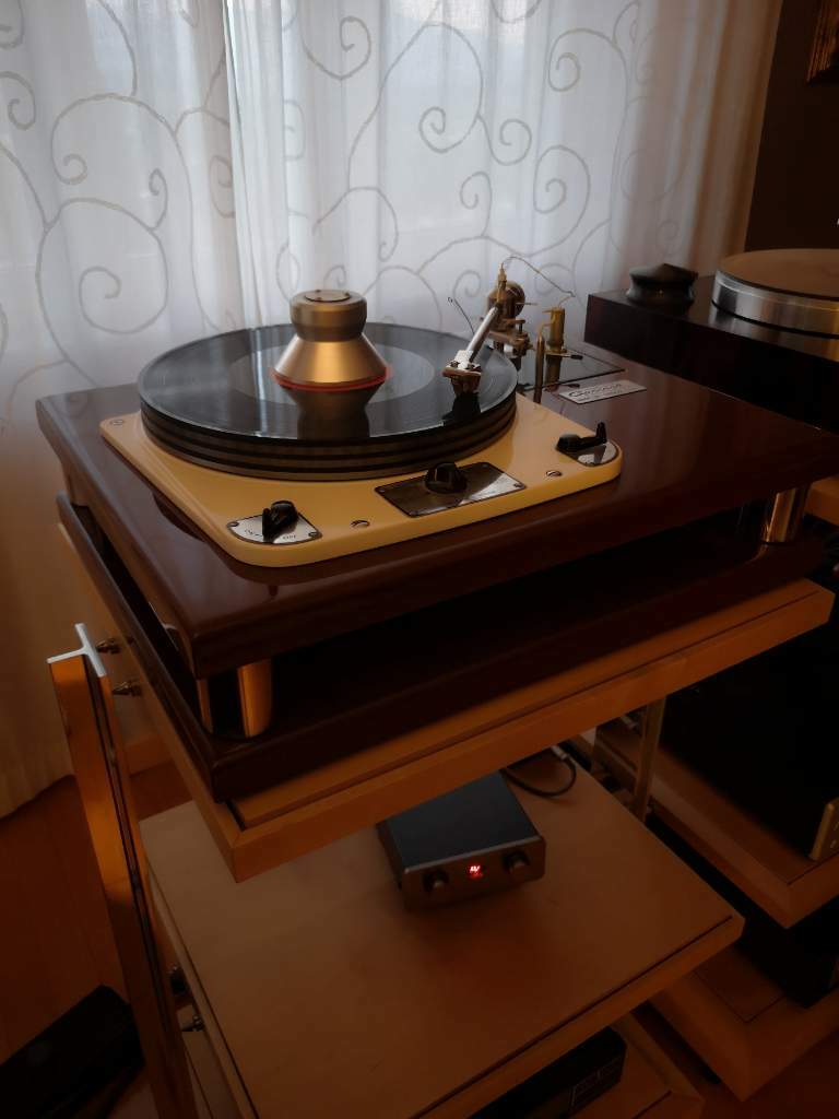

@PietroPDP one more time the cables dictates the rules
@Berico è un portento , non pensavo che potesse arrivare a tanto dopo i primi vagiti non proprio positivi
@alexis parlami un po' del mat Micro.... la basetta è in grafite
@fabrizio lho voluto provare dopo che ho assistito ad uno scontro fraticida con il 401 a parità di testine , Dyna karat 21 d3 ndr , il grease bearing prevaleva grazie ad una emissione più naturale @BEST-GROOVE 😜
@Mxcolombo non mi sarei mai aspettato di mettere in dubbio il mio amato Sota . La Musica su tutto .

@PietroPDP no , nessun problema con i giri del motore , il 301 sebbene non raggiunga l'eccezionale livello di wow and flutter del Micro e del Sota , rispettivamente 0,08 e 0,12 %, si attesta su un ottimo 0,18 % .
Il Jps qui fa veramente un lodevole lavoro , donando tanta fluidità al messaggio sonoro .

….e la grafite ho smesso di utilizzarla da anni anch’io , prova con il legno d’ebano o di Cocobolo o con il noce americano , ma occhio che le polveri di questi legni sono tossiche , ed utilizza i legni con la venatura che corre sempre nel medesimo verso , Yamamoto insegna !
