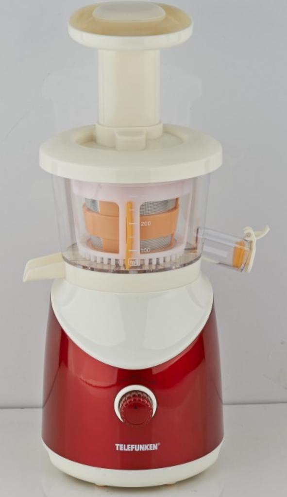

v15 Inviato 28 Aprile 2021 Condividi Inviato 28 Aprile 2021 36 minuti fa, ediate ha scritto: la Telefunken non esiste più Come no? Guarda che fior di prodotti che produce ancora 😁 1 Link al commento https://melius.club/topic/1570-il-minidisk-digitale-telefunken-una-storia-dimenticata/page/2/#findComment-61965 Condividi su altri siti Altre opzioni di condivisione...
Moderatori BEST-GROOVE Inviato 28 Aprile 2021 Moderatori Condividi Inviato 28 Aprile 2021 51 minuti fa, v15 ha scritto: Come no? Guarda che fior di prodotti che produce ancora e che è? Un robot da cucina? Link al commento https://melius.club/topic/1570-il-minidisk-digitale-telefunken-una-storia-dimenticata/page/2/#findComment-62029 Condividi su altri siti Altre opzioni di condivisione...
