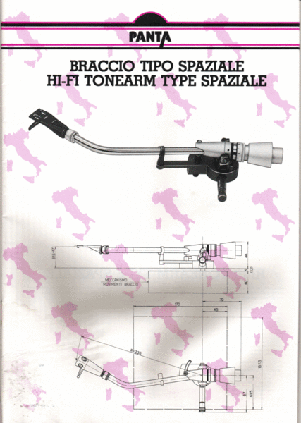

E' ottico il sistema...conosco molto bene questo giradischi perchè ce l'ho :classic_rolleyes: e si il braccio spaziale è fatto bene ha bassissimi attriti ed è bellissimo da vedere. Però ripeto, l'elettronica di questo giradischi è abbastanza sofisticata, tutto l'automatismo del braccio non ha nulla di meccanico. L'azionamento del braccio avviene attraverso un disco che viene attratto da un elettromagnete che sposta il braccio e poi a posizione raggiunta, si sblocca e interviene il movimento alza braccio, completamente a motore...

Sul mio ci sono due motori DC dedicati al movimento del braccio Spaziale e un microswitch di consenso ad inizio corsa del braccio che aziona la parte di gestione motore DD del piatto.

Il mio ha una lunetta che si muove e fa da barriera ad un fotoaccoppiatore...i due motori in CC mi tornano con relative cinghie, ma lo start avviene quando la lunetta comincia a coprire il foto accoppiatore. La stessa lunetta ha poi slot per la posizione dei 30cm, quella dei 17 ed il fine disco. Gli switch sono per i fine corsa degli automatismi che governano il movimento del  braccio
