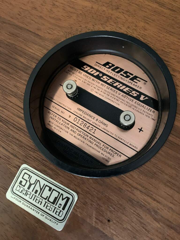

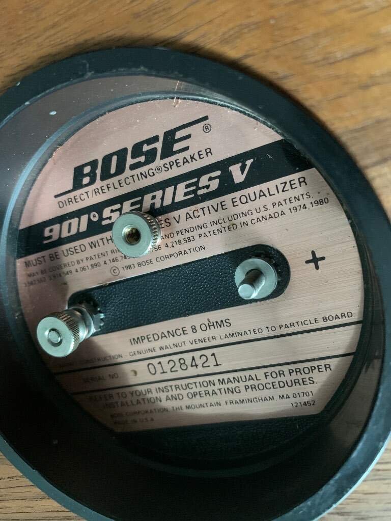

dadox Inviato 10 Agosto 2023 Condividi Inviato 10 Agosto 2023 Forse avrei dovuto postarlo in Fine Tuning, ma chi ben conosce le Bose 901 o comunque gli é capitato di seguire i mei interventi, avrà le idee più chiare sui consigli di cui abbisogn. Allora...I sistemi 901 non hanno mai ricevuto cambiamenti nella contatterà altoparlanti...mai, sin dagli anni 60. Bose ha sempre preferito i contatti a vite, solidissimi per carità, ma impegnativi dal punto di vista "cavo spellato". Volendo optare per il vario forcellame che lo si vede ad esempio su Audioteka ho ordinato le VAN DEN HUL D.I.Y, ma purtroppo, visto lo spazio disponibile in vaschetta (e già ho optato per forcelle regolabili, ma non eccessivamente lunghe) non ci stanno, sporgono un pò troppo, e dovendo i diffusori stare sui loro piedistalli....inoltre lo spazio nella vaschetta é esiguo, si darebbero fastidio l'una con l'altra. A mio parere le soluzione ideale sarebbero gli occhielli ma valli a trovare! Soluzione affidabile e definitiva, ma i costruttori "fighetti" e al passo coi tempi non li trattano (almeno, io non li trovo). I connettori a vite evidentemente non son più richiesti al punto di prenderli in considerazione. Qualche consiglio su dove trovarne di decenti (senza scendere a livello di elettricista della mutua), o forcelle corte, ma allo stesso tempo affidabili? Se scoprite qualcosa me lo linkate? Grazie. Link al commento https://melius.club/topic/15749-connettori-901/ Condividi su altri siti Altre opzioni di condivisione...

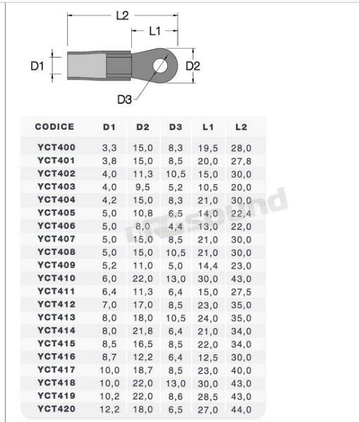

dadox Inviato 10 Agosto 2023 Autore Condividi Inviato 10 Agosto 2023 @Alessandro Interessanti. Ma la differenza fra il modello YCT416 e il YCT409 sono le dimensioni? YCT416 è forse più grande, accetta cavi di maggior diametro? Link al commento https://melius.club/topic/15749-connettori-901/#findComment-923232 Condividi su altri siti Altre opzioni di condivisione...
Alessandro Inviato 10 Agosto 2023 Condividi Inviato 10 Agosto 2023 @dadox si le differenze tra i vari modelli riguardano le misure, nel sito la tabella la trovi tra le foto dell'oggetto, ma che ti copio e incollo qui sotto, ti evidenzia le misure in millimetri, questi terminali sono della Ciare economici e ben fatti, una bella crimpata ad hoc e sei a posto : Link al commento https://melius.club/topic/15749-connettori-901/#findComment-923243 Condividi su altri siti Altre opzioni di condivisione...
dadox Inviato 10 Agosto 2023 Autore Condividi Inviato 10 Agosto 2023 @Alessandro Infatti, credo che la YCT409 sia azzeccata. Link al commento https://melius.club/topic/15749-connettori-901/#findComment-923247 Condividi su altri siti Altre opzioni di condivisione...
Alessandro Inviato 10 Agosto 2023 Condividi Inviato 10 Agosto 2023 @dadox per sicurezza puoi verificare le misure con un calibro (sezione dei cavi e connettori Bose) poi scegli quello più adatto al tuo caso, ciao Link al commento https://melius.club/topic/15749-connettori-901/#findComment-923253 Condividi su altri siti Altre opzioni di condivisione...

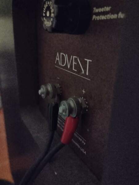

Alessandro Inviato 11 Agosto 2023 Condividi Inviato 11 Agosto 2023 @dadox ti allego la foto dei miei cavi crimpati con terminali Ciare a forcella per darti "un'idea in +" di quanto spazio occupano e come all'oggiano all'interno della vaschetta dei contatti delle mie Advent Link al commento https://melius.club/topic/15749-connettori-901/#findComment-923757 Condividi su altri siti Altre opzioni di condivisione...
dadox Inviato 11 Agosto 2023 Autore Condividi Inviato 11 Agosto 2023 @Alessandro Quale tipo hai preso? Uhm, credo che mia vaschetta sia più contenuta...acc...vedo di disfarmi delle forcelle e poi le ordino. Link al commento https://melius.club/topic/15749-connettori-901/#findComment-923786 Condividi su altri siti Altre opzioni di condivisione...
Alessandro Inviato 11 Agosto 2023 Condividi Inviato 11 Agosto 2023 @dadox io acquistai i terminali del tipo a a forcella di questa misura perfetti per il mio caso: https://www.rgsound.it/yct460-terminali-a-forcella-3-9-x-8-mm_ciare-id-29065.html Sono sicuro che i terminali Ciare andranno bene anche per la vaschetta Bose, tieni presente che per quanto riguarda le dimensioni sono veramente minimali privi di estetismi inutili e ingombranti Link al commento https://melius.club/topic/15749-connettori-901/#findComment-923816 Condividi su altri siti Altre opzioni di condivisione...
