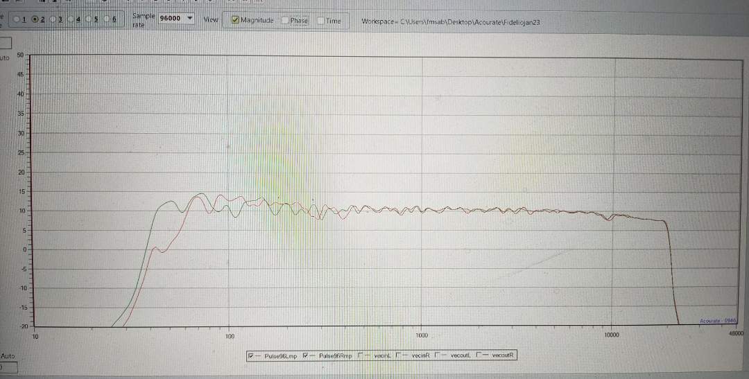

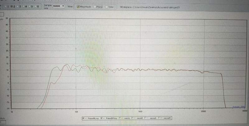

Risposta in frequenza simile [in questo caso identica] e suoni diversi, perchè sorprendersi ?
2 minuti fa, FabioSabbatini ha scritto:
anche se quei buchi prima e dopo 100 non ci piacciono
Che poi si evidenziano anche nella RIF.
Ancor peggio con i sub a fase 0, a 180 la situazione è migliorata, anche ad orecchio.

certo che contenere lo spettrogramma tra 250 e 550ms è un risultato che al momento me lo sogno. Ho delle code che, fino ai 100/120hz, arrivano ai 900/950ms..
Osservando lo spettrogramma fa intendere che si tratta di un locale piuttosto *vivo* non riverberante, ma molto arioso
Lo spettrogramma riguarda i due canali accesi ?

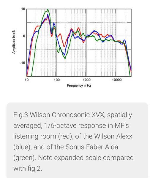

Questi sono i miei minidiffusori
Screenshot_2023-08-22-10-04-56-94_99c04817c0de5652397fc8b56c3b3817.thumb.jpg.80968986ae0c1d04149d1d372822310d.jpg
E questo è l'impianto miliardario del guru supremo aiende per il quale tutti gli audiofili doc del mondo sbavano
Screenshot_2023-08-22-10-06-51-16_99c04817c0de5652397fc8b56c3b3817.thumb.jpg.9e61aae9119bfa8f6f88cb18a8cc2768.jpg
Dalle curve che hai postato mi pare chiaro che mr.Fremer ha una situazione di posizionamento dei diffusori e di ambiente abbastanza drammatica per un recensore, con cancellazioni e picchi sulle medio basse molto importanti, probabilmente dovuti alla distanza dalle pareti vicine e dai diffusori utilizzati, che non ne tengono conto in fase progettuale.
Direi che, in quella gamma, più che ascoltare i diffusori ascolta le montagne russe che l’accoppiamento diffusori ambiente gli impongono.
E sí che li ha pure misurati, quindi ne è cosciente.
Quando lo vedete a Monaco il prossimo anno chiedetegli lumi.

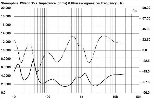

@Aniroceppa le misure di stereophile........   ...@FabioSabbatini le condizioni di misura non sono confrontabili, se poi una delle due è stereophile apriti cielo.
Inizia ad usare lo stesso range in Db, e comunque non vuol dir niente, ambienti diversi
È lo stesso le linee orizzontali sono 5 db
Comunque la differenza è tale che non ci sono scuse possibili

Beh, questo dato prescinde dall'ambiente. Carico costante tra i 2 e i 4 ohm con un minimo a 1,8. Ci vuole una saldatrice pro a pilotarle.
