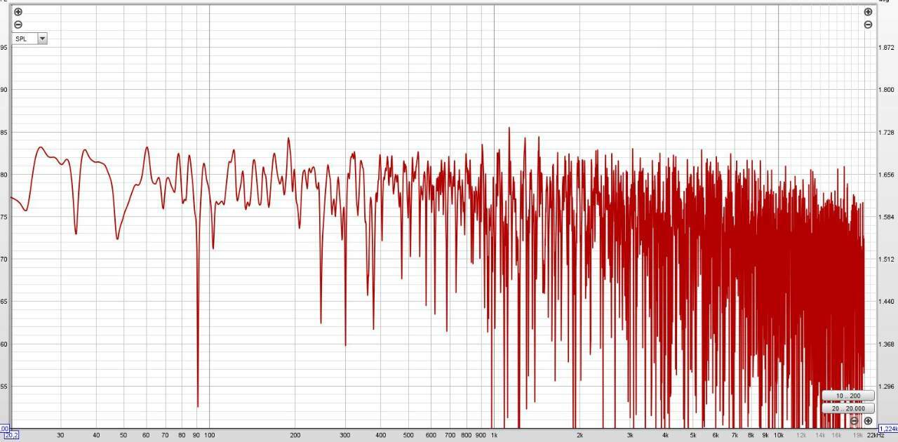

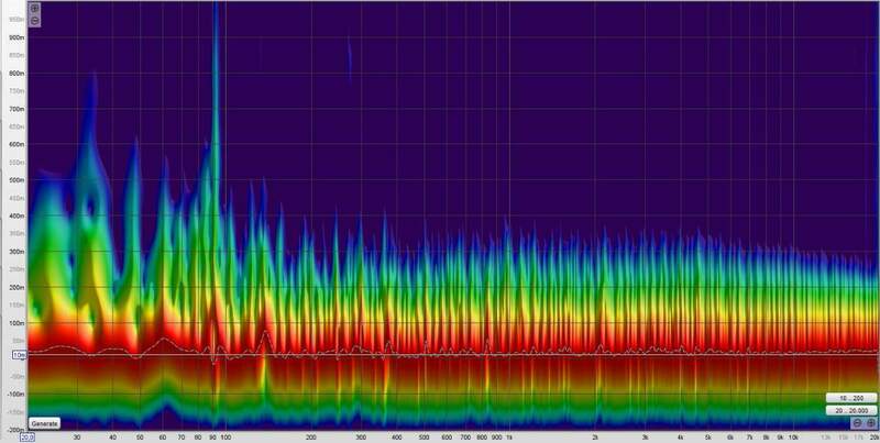

16 minuti fa, pro61 ha scritto:
Io son messo così.
Ben messo
Locale ben smorzato, con un unica coda a 90 hertz [non molto preoccupante in quanto unica] e risposta senza smoothing con andamento molto regolare
Il roll-off verso la parte alta è da capire se per insufficienza di puntamento microfonico, oppure per caratteristiche proprie
ilmisuratore
13 minuti fa, grisulea ha scritto:
la rif serve a nulla, cosa continuate a sfoggiare grafici lineari che suonano timbricamente male e nulla dicono sul suono?
Dai, non esagerare :classic_biggrin:
Facciamo cosi
Con una RIF lineare ci sono tutti i presupposti per una timbrica che spazia tra il buono, l'ottimo e l'eccellente
E con una sbilenca? Ci sono i presupposti per ....? La so La so, avere timbrica perfetta.

ilmisuratore
18 minuti fa, grisulea ha scritto:
E dove vedi sbilencamenti sotto ci sono problemi ancora peggiori.
A parte l'equilibrio tonale [e timbrico] la risposta alle basse fortemente caratterizzata comporta anche problemi di mascheramento
