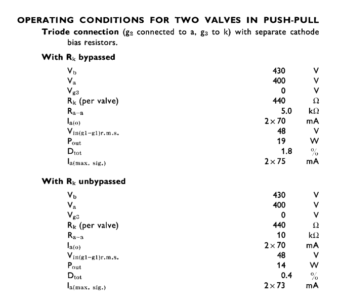

mariovalvola Inviato 23 Agosto 2023 Condividi Inviato 23 Agosto 2023 @Sergius Ti basta verificare il collegamento della g2 nelle EL34. Se si collegano tramite resistenza al trasfo di uscita, è ultralineare. Se le g2 è, tramite resistenza, collegata all'anodo, è configurata a triodo, se si collega a una tensione ad hoc, è a pentodo. Link al commento https://melius.club/topic/15889-bias-push-pull-el34-da-pentodo-a-triodo/page/2/#findComment-934602 Condividi su altri siti Altre opzioni di condivisione...

mariovalvola Inviato 27 Ottobre 2024 Condividi Inviato 27 Ottobre 2024 @sagittario24 Posso suggerirti di controllare bene il punto di lavoro e rilevare l'impedenza primaria del trasformatore? La EL34, solitamente, viene fatta lavorare con carichi anodici tra i 3,5K (anodo-anodo), a 5K, a 6K, a 7K e 10K. A triodo il carico oscilla tra i 5K e i 10K Tieni presente che a parità di tensioni e correnti circolanti, un carico anodico maggiore, ti consente un'area di funzionamento in classe A maggiore e, ad anello aperto, una distorsione minore ma con minor potenza massima e un miglior fattore di smorzamento. se il tuoi trasformatori di uscita presentassero un carico primario nell'intorno dei 3.5K la configurazione a triodo non sarebbe particolarmente vantaggiosa. In sintesi, prova a ragionare bene su quello che hai. Solo dopo, agisci Link al commento https://melius.club/topic/15889-bias-push-pull-el34-da-pentodo-a-triodo/page/2/#findComment-1336408 Condividi su altri siti Altre opzioni di condivisione...
