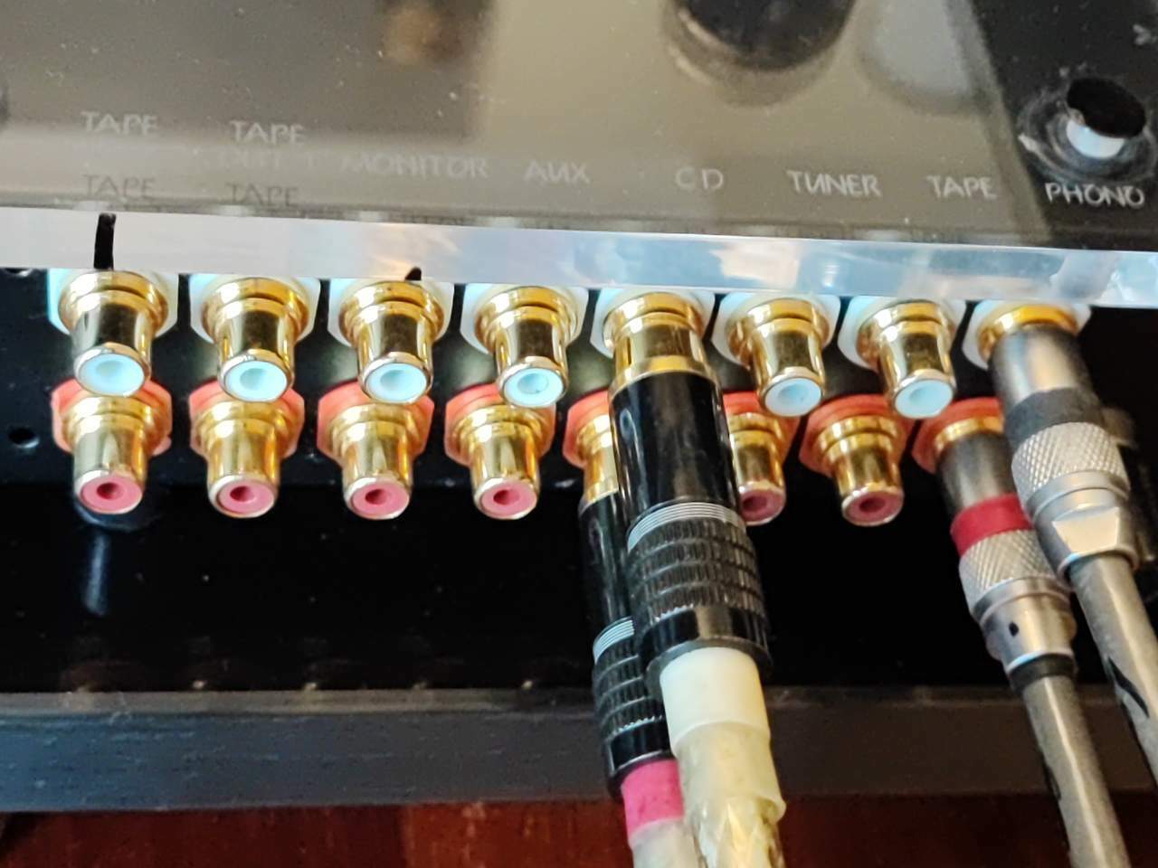

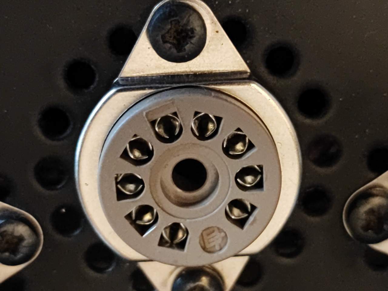

@walge pare siano stati cambiati gli zoccoli e ricappato , più nuovi connettori RCA al posto degli economici originali, dopo posto qualche foto
Si gli scoppiettii solo sul phono , comunque gli dò una pulita e provo ad invertire le due ecc88 , per le tre ecc83 non ho nulla ma il mio pensiero è di prendere un terzetto nuovo...
