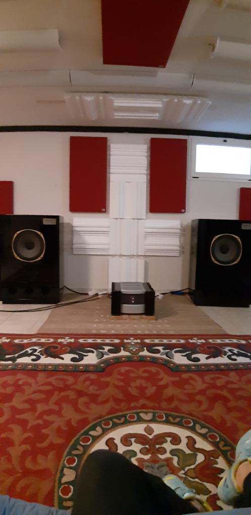

Montez Inviato 29 Aprile 2021 Condividi Inviato 29 Aprile 2021 @Vusette la serie srm ha più cattiveria, sono meno rotonde come suono. Io ho le srm15 nel secondo impianto con un bello ss potente sono impressionanti Link al commento https://melius.club/topic/1591-tannoy-serie-srm-e-dc/#findComment-62649 Condividi su altri siti Altre opzioni di condivisione...

Montez Inviato 5 Maggio 2021 Condividi Inviato 5 Maggio 2021 @Vusette tutto questo parlare di srm mi ha fatto venire voglia di rimettere in pista le mie. Link al commento https://melius.club/topic/1591-tannoy-serie-srm-e-dc/#findComment-70744 Condividi su altri siti Altre opzioni di condivisione...
