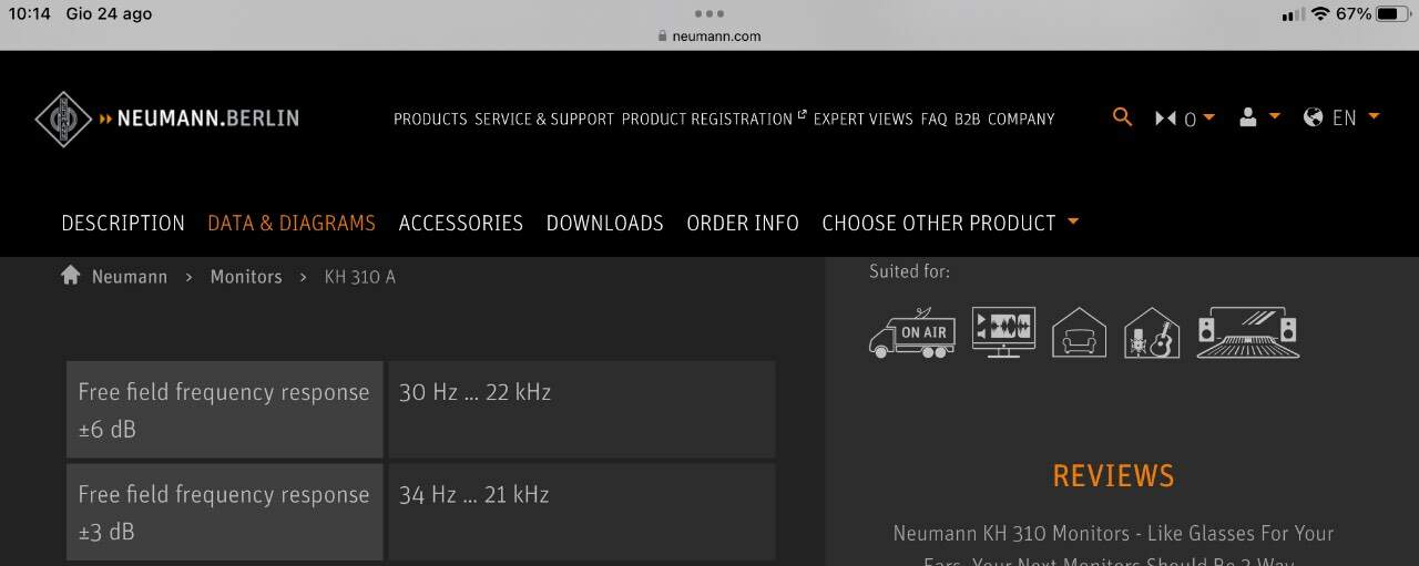

8 minuti fa, Paperinik2021 ha scritto:
Sarà, ma io nelle specifiche tecniche e nei grafici di misura i 32 Hz flat non li vedo
Qui trovi tutte le misure … se poi non è una linea perfettamente retta trovami un diffusore che ce l’abbia …
https://melius.club/topic/15928-gamma-bassa-il-minimo-sindacale/page/3/#findComment-935506
Tu però, prima di rispondere, devi capire quello che si dice.
Se uno mi dice che quel diffusore ha i 32 Hz flat, sbaglia. Farlo notare, non significa denigrare il diffusore, che è ottimo.
Il grafico di ASR rispecchia quanto dichiarato da Neumann, -6 dB a 30 Hz.
