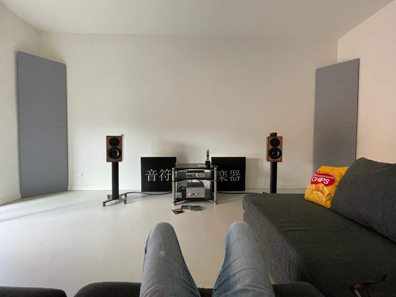

Si. L’ambiente è ancora da arredare e completare. Sto provando il trattamento acustico Oudimmo ma devo aspettare che passi il mio amico per le misurazioni. Io manco saprei come fare.
Abbiamo “decido” che ad ogni intervento su ambiente e posizionamento avremmo effettuati una misura.
al momento sono fermo forza maggiore.
Foto grandangolo
