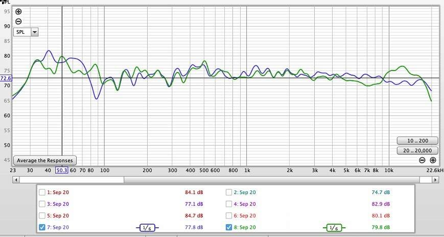

Riguardo all'interazione ambiente/impianto, stamattina mi sono levato lo sfizio di fare un test.
Il mio ambiente di ascolto è di 5,40x4.20. Diffusori sul lato lungo a 1.50 dalle pareti laterali. Nella parete dove sono allineati i diffusori, ci sono in angolo due porte in legno massello, perfettamente simmetriche,.
Ho sempre misurato a porte chiuse, perchéquando ascolto, le tengo chiuse.
Stamani ho preso una doppia misura a porte chiuse e poi aperte.
Grafico blu, porte chiuse. Verde, aperte.
Le differenze fino ai 100hz, sono abbastanza evidenti.
Questo per dire che anche lo stesso ambiente, con alcune modifiche, crea comunque differenze evidenti.
porta aperta:chiusa.jpg
https://melius.club/topic/15928-gamma-bassa-il-minimo-sindacale/page/44/#findComment-963367
18 minuti fa, VINICIUS ha scritto:
a guardare così, direi che è meglio a parte aperte, si eliminano quelle due V di segno opposto che hai da 100Hz in giù.
Ni, nel senso che se applico lo smoothing psicoacustico, risulta meglio a porte chiuse.
Uso un Umik 1 e REW.
Questa é comunque una curva già corretta con DRC.
https://melius.club/topic/15928-gamma-bassa-il-minimo-sindacale/page/44/#findComment-963410
16 minuti fa, VINICIUS ha scritto:
Magari ti accorgi che non hai più nemmeno bisogno di drc.
Buonanotte...senza correzione, tra il giorno e la notte, porte aperte o chiuse.
Sono anni e anni che la uso, di prove ne ho fatte anche troppe.
Era solo per mettere in evidenza come una semplice modifica dell'ambiente influisca sul risultato finale.
Anche sprofondare più o meno sul divano o portarsi anche di poco avanti (la posizione tipica dell'audiofilo in attenzione prima della caduta mascellare per il nuovo fusibile) cambia tantissimo; tempo fa avevo postato i grafici.
