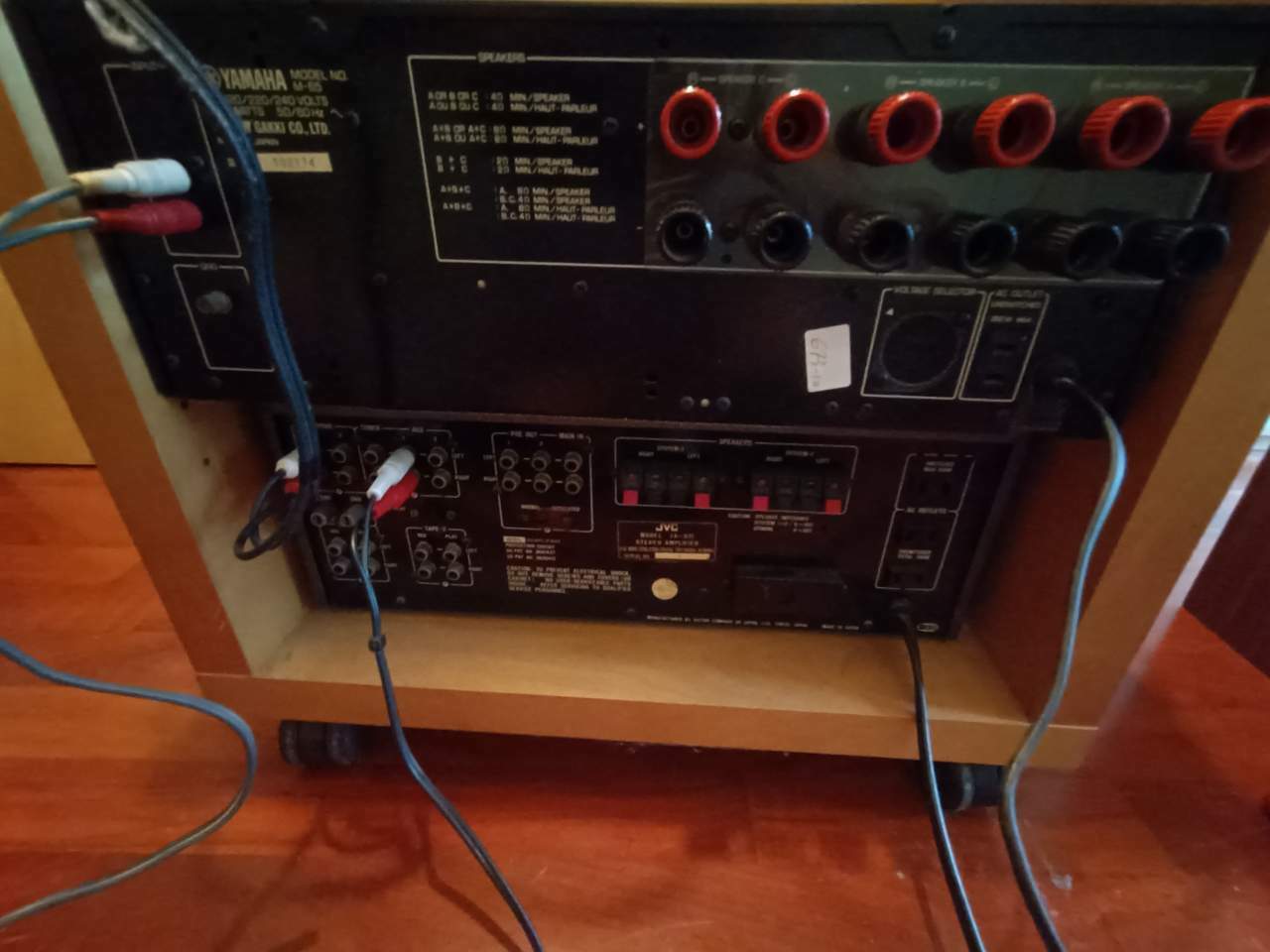

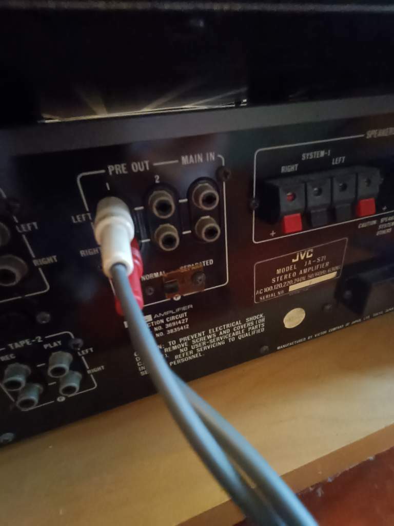

Robbie Inviato 27 Agosto 2023 Condividi Inviato 27 Agosto 2023 È semplice, ti serve solo un cavo rca, da collegare alle prese Pre-out del tuo integrato da un capo e agli ingressi main in del nuovo finale dall’altro. Così il tuo integrato lavorerà da pre e il finale da… finale. Le uscite casse del tuo attuale integrato saranno ancora attive, quindi se vorrai un giorno lavorare in biamp (se le casse hanno i doppi morsetti), lo potrai fare. Link al commento https://melius.club/topic/15936-opinioni-su-questi-componenti/page/4/#findComment-938509 Condividi su altri siti Altre opzioni di condivisione...
magoturi Inviato 27 Agosto 2023 Condividi Inviato 27 Agosto 2023 @Robbie concordo ma se al momento usa il semplice monowiring deve scollegare i diffusori dal Jvc , collegarle nel finale Yamaha e mettere in off diffusori mediante l'apposito selettore, SALVO Link al commento https://melius.club/topic/15936-opinioni-su-questi-componenti/page/4/#findComment-938545 Condividi su altri siti Altre opzioni di condivisione...
ediate Inviato 27 Agosto 2023 Condividi Inviato 27 Agosto 2023 @orfeo73 prendilo quello Yamaha, credo che farai un bel passo avanti, come “modernità del suono” rispetto al pur buono JVC che è un ampli di almeno 10 anni più vecchio. In ogni caso, se non ti piace, lo rivendi almeno al quadruplo. Fossi stato in te, lo avrei già preso senza farmi troppe domande. Solo a me queste occasioni non capitano mai… 🤗🙂 Link al commento https://melius.club/topic/15936-opinioni-su-questi-componenti/page/4/#findComment-938549 Condividi su altri siti Altre opzioni di condivisione...
ediate Inviato 27 Agosto 2023 Condividi Inviato 27 Agosto 2023 @magoturi concordo, è la soluzione più semplice ed immediatamente fruibile. @Robbie non complicare, per adesso, la vita ad @orfeo73 mettendogli idee strane in testa… 😀non ha spazio, figurati se, per adesso, può cambiare diffusori e metterne qualcuno che supporti il biamp, che è una soluzione molto poco presente sulle casse vintage anche buone e che non apporta quasi nessun vantaggio alla fruizione del suono… usi lo Yamaha come finale che già fa un bel passo avanti. Il resto, se verrà, verrà. 1 Link al commento https://melius.club/topic/15936-opinioni-su-questi-componenti/page/4/#findComment-938555 Condividi su altri siti Altre opzioni di condivisione...

ediate Inviato 27 Agosto 2023 Condividi Inviato 27 Agosto 2023 @orfeo73 1 ora fa, orfeo73 ha scritto: Vuoi dire, parlando da ignorante, che posso usare quel finale come se fosse un integrato. Assolutamente no. Devi collegare l’uscita pre out del JVC agli ingressi del finale, collegare le casse allo Yamaha e mettere il selettore degli altoparlanti del JVC (la manopola A, B, A+B, off) su “off”. Link al commento https://melius.club/topic/15936-opinioni-su-questi-componenti/page/4/#findComment-939361 Condividi su altri siti Altre opzioni di condivisione...
