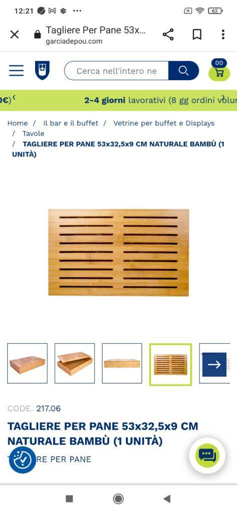

zigirmato Inviato 28 Agosto 2023 Condividi Inviato 28 Agosto 2023 @Rudy7878 per me sarebbe meglio mettere sotto la mensola una altra mensola grigliata , in modo che non faccia da capa e comunque trattenga e dissipa un po' di calore . Personalmente la metterei in alluminio, una questione di gusti, ci sono anche in legno o bambù, tipo questa che ho visto in rete , vabbè è un porta pane però tanto per vedere la parte grigliata, ci sta. Al limite può essere utile per scaldare una focaccia eheh Link al commento https://melius.club/topic/15963-isolare-mensola-legno-dal-calore-dellamplificatore-valvolare/#findComment-939807 Condividi su altri siti Altre opzioni di condivisione...
Rudy7878 Inviato 28 Agosto 2023 Autore Condividi Inviato 28 Agosto 2023 @zigirmato grazie per il sugerimento, la mia idea era di fare un foglio di alluminio da 2 o 3 millimetri da avvitare al sottomensola ma foglio intero, non grigliato. Facendolo fare grigliato che vantaggio ci sarebbe? Il calore non ritornerebbe in basso all'ampli? Ma nelle griglie passerebbe direttamente l'aria calda proveniente dal basso andando anche se in misura minore a scaldare la mensola superiore è quindi non avrei risolto il problema iniziale. Sbaglio? Link al commento https://melius.club/topic/15963-isolare-mensola-legno-dal-calore-dellamplificatore-valvolare/#findComment-939868 Condividi su altri siti Altre opzioni di condivisione...

zigirmato Inviato 28 Agosto 2023 Condividi Inviato 28 Agosto 2023 2 ore fa, Rudy7878 ha scritto: Ma nelle griglie passerebbe direttamente l'aria calda proveniente dal basso andando anche se in misura minore a scaldare la mensola superiore è quindi non avrei risolto il problema iniziale. Sbaglio? @Rudy7878 No non sbagli ! Mettendo un mensola grigliata sotto , quella sopra dovrebbe scaldare di meno. Era quello che intendevo. Eventualmente tra le due mensole ,si può mettere qualcos'altro di leggero , non so cosa può andar bene anche esteticamente direi di valutare. Link al commento https://melius.club/topic/15963-isolare-mensola-legno-dal-calore-dellamplificatore-valvolare/#findComment-939984 Condividi su altri siti Altre opzioni di condivisione...
