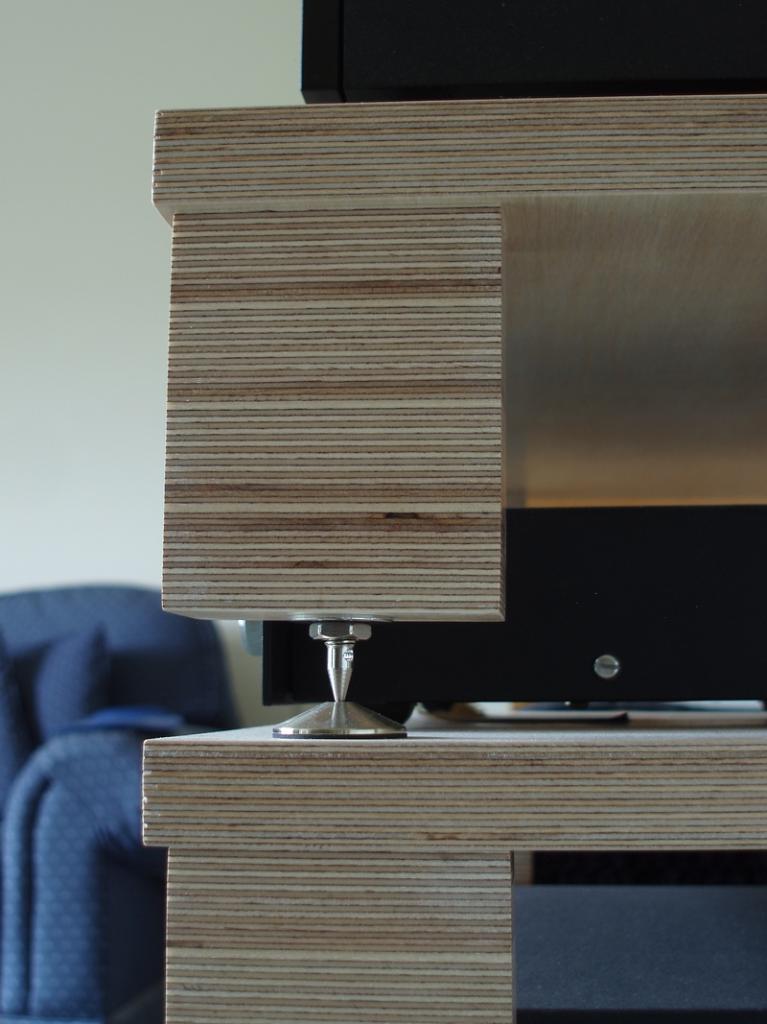

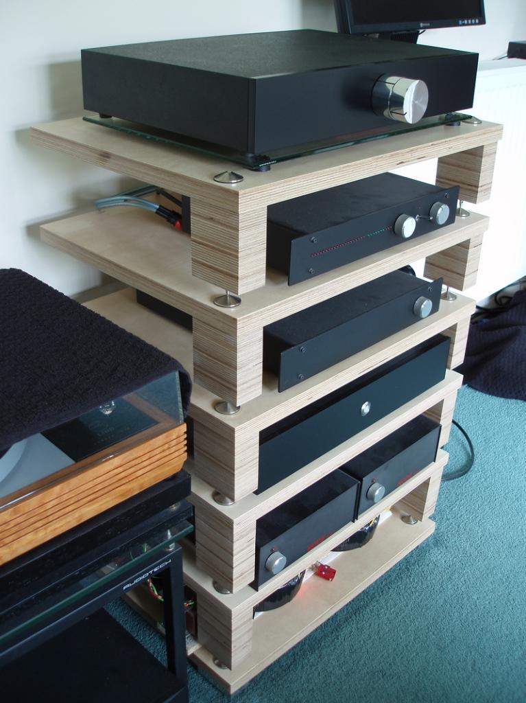

andrea7617 Inviato 28 Aprile 2021 Condividi Inviato 28 Aprile 2021 Buongiorno a tutti, appena finite le mie elettroniche dovrò dotarmi di un tavolino per ospitarle. Trovare un prodotto commerciale che soddisfi le mie esigenze di budget, estetica e dimensioni ho assodato che è impossibile. A livello di diy ho trovato questa interessante (per me) autocostruzione. A livello di reperimento materiali e di assemblaggio non ci dovrebbero essere particolari problemi se non la precisione. . - Però quale multistrato scegliere in modo che non si presentino "vuoti" o bucherelli tra uno strato e l'altro del multistrato? - Come fare per avere una superficie omogenea? . Vi chiedo un vostro cortese contributo se avete avuto esperienza nel trattare questo materiale Link al commento https://melius.club/topic/1599-tavolino-autocostruito-in-multistrato/ Condividi su altri siti Altre opzioni di condivisione...

andrea7617 Inviato 28 Aprile 2021 Autore Condividi Inviato 28 Aprile 2021 Avevo già usato del multistrato marino ma i "vuoti" tra gli strati rimanevano, tra l'altro è anche molto duro da lavorare. Quello invece delle foto ha una stratificazione piuttosto fine invece il marino ha strati più spessi e la resa estetica a mio avviso è inferiore Link al commento https://melius.club/topic/1599-tavolino-autocostruito-in-multistrato/#findComment-61076 Condividi su altri siti Altre opzioni di condivisione...
Membro_0004 Inviato 28 Aprile 2021 Condividi Inviato 28 Aprile 2021 Ho appena fatto fare un plinto in multistrato di betulla, nel mio caso è molto compatto, con strati sottili senza spazi Esteticamente praticamente uguale alle foto in apertura Link al commento https://melius.club/topic/1599-tavolino-autocostruito-in-multistrato/#findComment-61103 Condividi su altri siti Altre opzioni di condivisione...

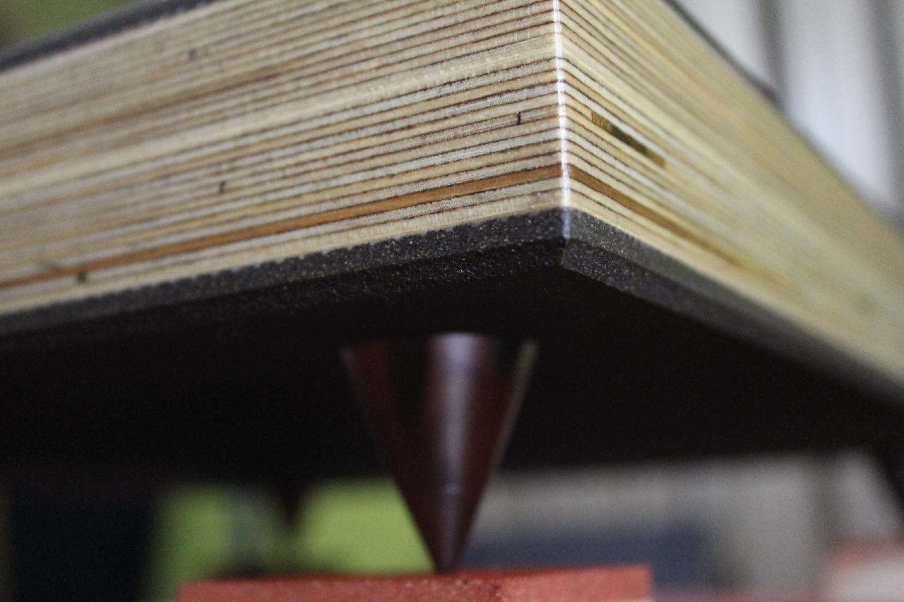

tapesrc Inviato 28 Aprile 2021 Condividi Inviato 28 Aprile 2021 @andrea7617 se posso dire la mia a riguardo, avendo diversi ripiani fatti in multistrato marino in betulla, in parte in uso e in parte "in magazzino", se scegliessi di usare un impregnate selezione uno che abbia possibilmente un filtro UV. Sembra un eccesso di zelo, ma, soprattutto nei ripiani non in uso, ho purtroppo constatato che nel tempo se hanno una forma dovuta ad un oggetto poggiato sopra di essi ( su quelli in uso la cosa si nota in maniera inferiore essendo il passaggio di colore più sfumato ) tendono a restare bianchi dove c'è contatto e a scurirsi dove ricevono la luce ( e tenete presente che si tratta di luce filtra da tende, in una mansarda già di per se non luminosissima. nota : a riguardo della difettosità descritta ( spazi vuoti tra i diversi strati ) i pannelli in mio possesso non presentano tale problema; solo una leggera diversità di tono riferita a solo alcuni punti di colore più scuro ( in pratica pari, pari, all'ultima foto postata .. ) Link al commento https://melius.club/topic/1599-tavolino-autocostruito-in-multistrato/#findComment-61430 Condividi su altri siti Altre opzioni di condivisione...
andrea7617 Inviato 28 Aprile 2021 Autore Condividi Inviato 28 Aprile 2021 38 minuti fa, tapesrc ha scritto: i pannelli in mio possesso non presentano tale problema; solo una leggera diversità di tono riferita a solo alcuni punti di colore più scuro Questo non rappresenta un problema e grazie per il consiglio del filtro UV. Sto valutando il multistrato perchè trasversalmente ha quell'effetto da "cremino" che è decorativo. Io lo colorerei con un prodotto per legno nero 2 ore fa, Thl ha scritto: del costruttore solo cera naturale La finitura quella dalla parte degli strati hai usato sempre la cera oppure hai utilizzato qualche filler per regolarizzare? Link al commento https://melius.club/topic/1599-tavolino-autocostruito-in-multistrato/#findComment-61493 Condividi su altri siti Altre opzioni di condivisione...

andrea7617 Inviato 28 Aprile 2021 Autore Condividi Inviato 28 Aprile 2021 Poi ci sono finiture simili, sinceramente non penso basti la cera... Link al commento https://melius.club/topic/1599-tavolino-autocostruito-in-multistrato/#findComment-61603 Condividi su altri siti Altre opzioni di condivisione...

floyder Inviato 29 Aprile 2021 Condividi Inviato 29 Aprile 2021 21 ore fa, andrea7617 ha scritto: Poi ci sono finiture simili, sinceramente non penso basti la cera... Verniciare, carteggiare, più mani fino a quando anche i più piccoli spazi con la vernice si livellano, ma è un lavoro immane farlo da se perché il multistrato, anche il migliore, avrà le sue piccole imperfezioni, un paio (anche tre) mani di cera e viene un bel lavoro. Link al commento https://melius.club/topic/1599-tavolino-autocostruito-in-multistrato/#findComment-62773 Condividi su altri siti Altre opzioni di condivisione...
