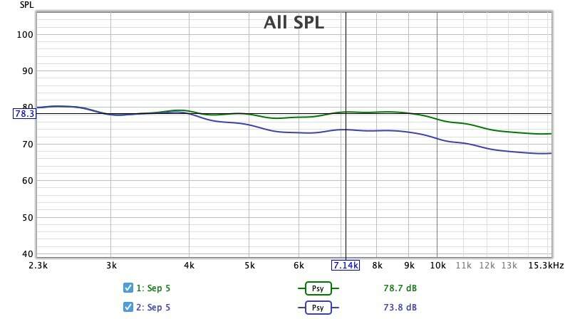

Ho il file del The best of D.K. La sensazione che si ha è che quel particolare accento sulle sibilanti sia voluto. Sembra pure che lo accentui e lo evidenzi lei stessa.
Evidentemente piace.
Le voci femminili hanno un determinato range di frequenza, attenuare certi eccessi, significa equalizzare in quel preciso spettro. Non è difficile, ma è ovvio che si vada a modificare qualsiasi cosa ricaschi in quel segmento. Nel caso della Krall, visto che la voce ê in grande evidenza, l'effetto sarà meno evidente sul resto, ed è altrettanto evidente, che, concentrando l'ascolto  sulla voce, la percezione delle sibilanti, risalti.
Onestamente a me non infastidisce, comunque l'ho tolto praticamente del tutto con un semplice e gratuito plugin, utilizzando un preset per le voci femminili.
Sono strumenti utilizzati dai tecnici e ingegneri del suono, qui trovate alcune informazioni:
https://emastered.com/it/blog/what-is-a-de-esser
http://www.homerecording.it/articoli/tecnica/1333-de-esser-cosa-e-come-funziona-quando-usarlo.html
Questo quello che ho utilizzato, ma ne esistono una miriade, più o meno complessi:
https://techivation.com/t-de-esser/
I controlli di tono appartengono alla preistoria, strumenti infinitamente più rozzi e grossolani, per non parlare degli equalizzatori a banda.
