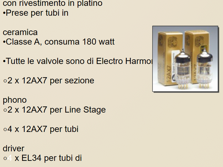

Chiedo scusa mi confondo ogni volta... mannaggia... Hanno preso il posto delle 12AY7 non AU! sono andato a verificare quelle tolte.
Avevo letto che erano compatibili anche se anche queste con un punto di lavoro diverso ma potevano fungere. La cosa strambissima è che il produttore dichiara tutte AX mentre di serie mi arrivò con le AY... norh.com ma non rispondono più e non aggiornano da anni vedi foto presa dal sito
Ti risulta?
l'ampli ha 20 anni ormai
A me il suono però piace, sarà anche per distorsione ma piace proprio. Ma se mi dici che proprio non vanno le cambio senz'altro, costano anche parecchio meno se della JJ e sono solo due
Grazie molte per il tuo intervento
