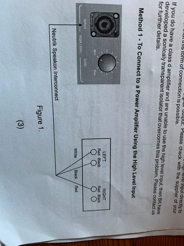

Rel dichiara esplicitamente di NON usare il collegamento high level con 2 ampli mono ed un solo Rel. Usare la connessione low level dal pre, o DUE rel, uno per ogni monofonici, twistando insieme i due cavi positivi.

Dovrei collegare un subwoofer alle uscite per i diffusori dei miei finali mono.
Sul manuale è ben specificato come fare per un finale stereo ma non per 2 monofonici
Come dovrei procedere.
Semplicissimo...non lo puoi collegare
Il cavo Neutrik in dotazione ha il negativo comune dei due canali amplificati, cosa che non c'è se hai due finali mono separati
Non c'è molto altro da dire

Ho un bk anch’io, l’ho collegato a due mono come da istruzioni considerando uno il canale destro e l’altro il sinistro e tutto funziona perfettamente
solo una prcisazione...hai un sub e due finali mono, come e dove hai collegato il cavo del negativo? Ad uno dei due finali? e funzionano entrambi i canali? per capire...
