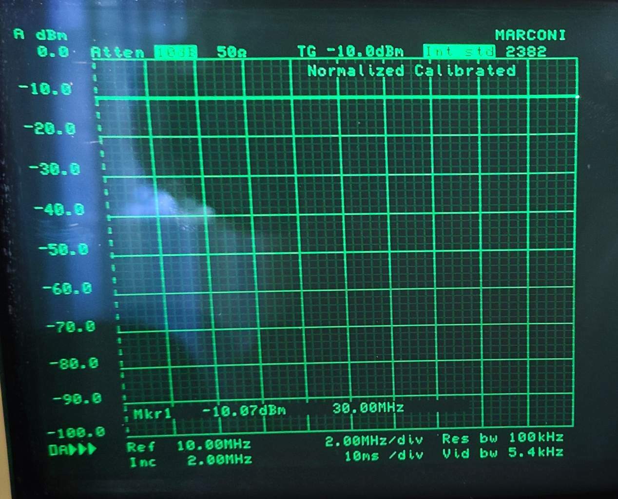

Uncino Inviato 7 Settembre 2023 Condividi Inviato 7 Settembre 2023 Mi ero dimenticato di averla, quando montai il primo spezzone del cavo Sat che ho consigliato, 20 metri, mi tolsi la curiosità di testarlo all'analizzatore di spettro. Risultato, caricato su 50Ω piatto come una sogliola (0.07 dB su 20 metri) da praticamente corrente continua a 30MHz. Quindi la perdita attesa in BF è esattamente 0dB/m, nel senso che neppure il mio Marconi riuscirebbe a distinguerla dagli 0.0014 dB di perdita per disadattamento. Link al commento https://melius.club/topic/16081-cavi-rca-per-subwoofer-autocostruiti/page/2/#findComment-949359 Condividi su altri siti Altre opzioni di condivisione...
