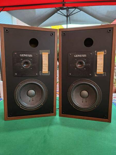

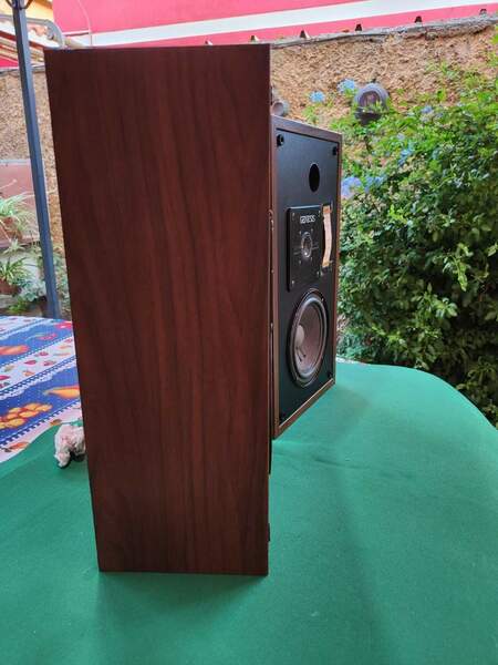

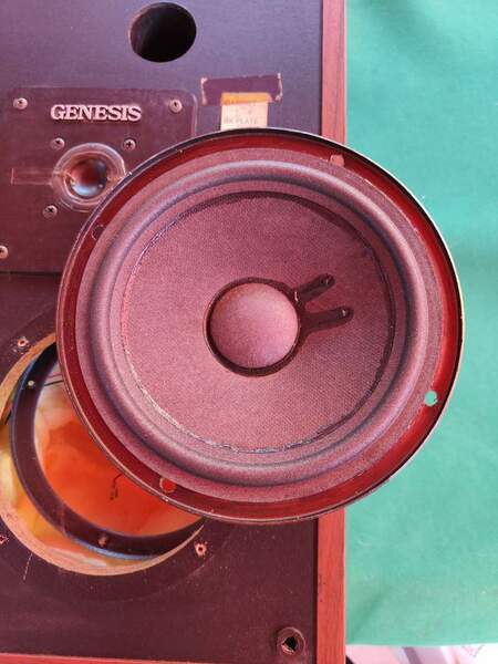

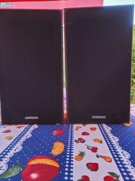

ottimo lavoro di ripristino...

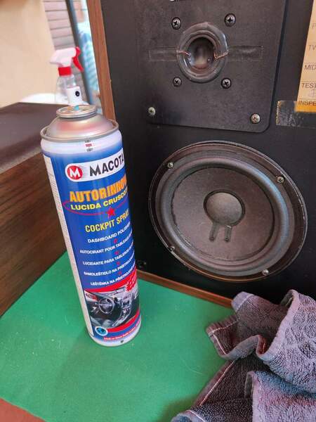

Non avevano bisogno di grandi cure,il lavoro più serio era la sostituzione del foam,ma visto il risultato devo complimentarmi con me stesso.Ora hanno solo bisogno di sciogliersi un po,secondo me sono state ferme per molto tempo.

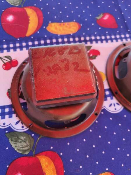

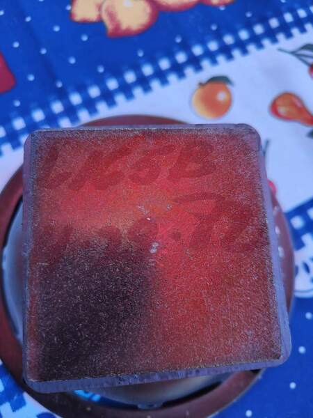

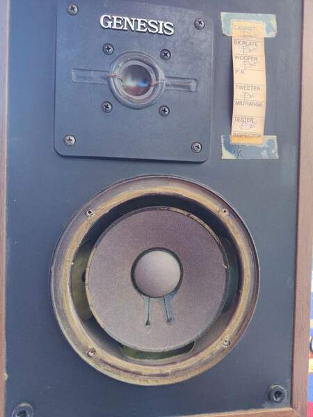

Tuttavia il successo di molti diffusori che erano equipaggiati da questi Tweeter,era dovuto appunto dal progetto stesso,cupola rovesciata in seta che permetteva una dispersione più ampia come angolatura rispetto ad altre tipologie,oltre la brillantezza tipica USA.I magneti dei woofer rigorosamente quadri,importante segno di riconoscimento degli originali.Le targhette del collaudo della funzionalità dei componenti posta sul frontale,ne testimonia la serietà della casa,con tanto di firma a prova avvenuta...
conferma la tipica scuola Epicure (tweeters a cupola rovesciata e magneti quadrati) e probabilmente andando più a ritroso AR  .... se non ricordo male i fondatori della Genesis lavoravano in Epicure prima di aprire per conto proprio.
