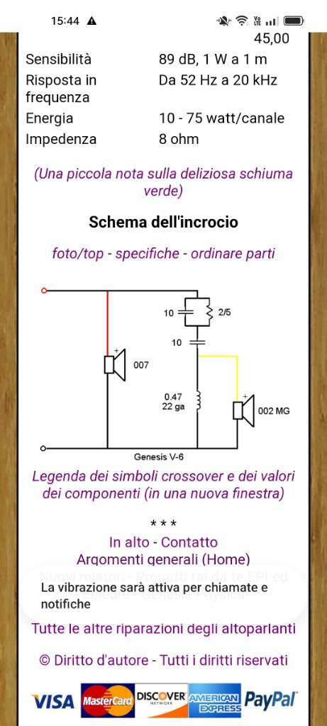

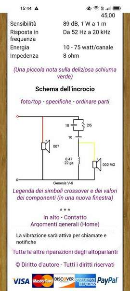

dopo)Durante il lavoro ho notato che non esiste crossover,solo il tweeter è filtrato,il woofer (1972) lavora senza filtro.
Me lo potresti spiegare in maniera moooolto semplice ed eventuale differenze/pro e contro rispetto ad un woofer filtrato, a livello di suono cosa comporterebbe questa diversità costruttiva🤔

@Discopersempre2 Premesso che non so darti spiegazioni tecniche ma vado di logica.Ogni altoparlante dovrebbe essere progettato in base al suo impiego,presumo che questo valga per il woofer in questione.Il litraggio, l'accordatura e il bass reflex,fanno in modo che restituisca di conseguenza la frequenza richiesta,e ti assicuro che il basso, nonostante il 'piccolo' diametro, fuoriesce eccome.Non so,ma potrebbe essere,che con questa scelta,( riuscita) si è voluto mettere in primis l'economicità del risultato, almeno sotto l' aspetto economico.
Da punto sonoro,grazie anche al magnifico tweeter, l'operazione è riuscita.Probabile che un woofer che debba ricevere un segnale 'full range'possa soffrire se non progettato a dovere ,questo fa il suo lavoro restituendo anche un accettabile 'salita' quando c'è bisogno.Spero di essermi fatto capire.

Provo... in modo semplice e non troppo tecnico.
Un woofer "filtrato" riceve in ingresso solo il segnale relativo alle frequenze che deve riprodurre, assumiamo per un due vie fino a 2000Hz circa, oltre tale frequenza il segnale che gli arriva è progressivamente attenuato dal filtro di cross over (a seconda del tipo di 6, 12, 18 dB per ottava). A livello teorico e secondo i puristi è una soluzione che introduce sfasamenti udibili, all'atto pratico più un filtro è complesso più potrebbe presentare basse impedenze e carichi con rotazioni di fase non semplici da gestire per tutti gli ampli. Tra i pro, appunto, il woofer è chiamato a riprodurre solo quello che è davvero capace di fare e non introduce distorsioni in frequenze che non gli sono consone.
La soluzione relativo al woofer non filtrato ha dalla sua la semplicità e il minor costo, ci si affida all'attenuazione meccanica che il woofer attua alle frequenze che non sa riprodurre. Per contro il woofer potrebbe introdurre distorsione alle frequenze per le quali non è portato.
