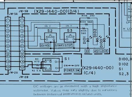

Vi ricordate il Philips GA 212? Bel gira, ma con i comandi totalmente servoassistiti con tasti a sfioramento piezoelettrico; bastava che cambiasse l’umidità ambientale che il gira impazzisse; la pazzia più comune era il cambio di velocità. Può darsi che nel Trio di @Discopersempre2 sia successa la stessa cosa?

@ediate inoltre codesti giradischi hanno un'altro problema, certe volte non partono proprio, la causa è dovuta ai dissipatori dei transistor che sono collegati al circuito stampato. Con gli anni qualcosa va storto e sovente basta rimuovere una delle viti che ferma lo stampato sul telaio e magicamente riparte. Sperimentato di persona sul 202.
Il comando del trio non è touch-control, ma un contatto vero e proprio, anche se miniatura, che entra direttamente nel chip.
( i comandi a sfioramento entravano in una sorta di porte logiche dall'impedenza di ingresso molto alta e per questo sentivano la presenza di umidità e/o altre perdite)
Scusami, parlo sempre da ignorantone, ma i comandi del mio Trio sapevo essere soft-touch, a sfioramento per capirsi...non essendo dei veri e propri pulsanti.
