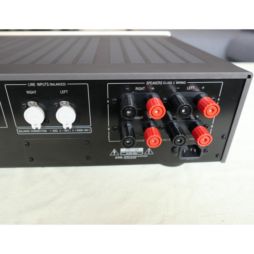

Buonasera a tutti, possiedo l’integrato in oggetto volevo sapere se qualcuno ha suggerimenti per collegare i cavi di potenza ai rispettivi terminali posto che non accettano nulla se non cavo spellato (i copri-terminali in plastica non si rimuovono in nessun modo e attualmente ho inserito i miei connettori a banana nel foro per il cavo per poi avvitare il terminale “schiacciandoli” ma non mi pare una grande soluzione …)

@Ggr in realtà non è possibile in quanto è tutto rivestito in plastica, resta libero solo il foro per inserire il cavo (nel mio caso le banane ...) pertanto una scelta abbastanza discutibile, probabilmente pensata per il solo cavo spellato

L'E-212 è già abbastanza recente da avere un doppio set di uscite per i diffusori, essendo stato commercializzato nel 2001.
I morsetti rossi e neri non credo accettino le banane, ma sicuramente le forcelle sì, svitandoli e riavvitandoli quel tanto che basta per serrare ciascuna forcella, in modo da utilizzare il cavo terminato.
In alternativa, mi sembra ci sia spazio sufficiente per una connessione sicura anche con il cavo spellato...
N.B. Va sottolineato che Accuphase attribuisce relativa importanza ai cavi di potenza, dal momento che ha in catalogo ottimi cavi di segnale, anche per connessioni digitali, oltre ad un cavo di alimentazione, mentre non si preoccupa di offrire specifici cavi di potenza.

@conte00 Sei sicuro che quelli sulla sommità dei connettori di potenza non siano tappini che vengono via tirando?
Quando provai quest'ampli per Videohifi non ricordo problemi di connessione, eppure avevo i cavi di potenza terminati con la banane.

@Fabio Cottatellucci ricordo benissimo quella recensione, uno dei motivi che mi indussero a provare l'e212 con piena conferma tant'è che lo possiedo :classic_laugh:
no non ci sono tappini, il connettore è già forato sul retro ma il foro nella plastica è ostruito da un rivestimento interno di metallo, bisognerebbe forse smontare tutto in quanto anche svitando fino a fine corsa la parte in plastica non si sfila in nessun modo

@Fabio Cottatellucci attualmente ho infatti inserito le banane nel foro per il cavo spellato, non vedo altra soluzione se non eliminando le terminazioni dei miei cavi che però ho acquistato già terminati pertanto vorrei evitare ... ps non sarebbe possibile ripescare quella recensione? Mi piacerebbe molto …
