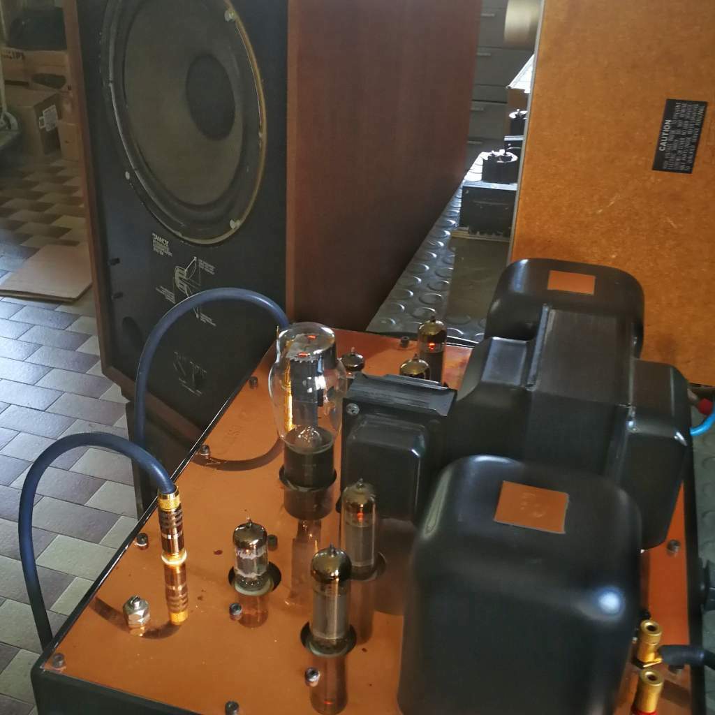

ilbetti Inviato 30 Settembre 2023 Condividi Inviato 30 Settembre 2023 @gullaz ... Ne recuperai, tempo fa 2 coppie di quei meravigliosi trasformatori. (era un prodotto che Philips all'epoca vendeva pure "sciolto". Medesimo part number) ... e ci realizzai un integrato molti anni fa... Ne ho una coppia, con cui vorrei replicare proprio quei mono. Unica modifica, la polarizzazione delle finali per negativo di griglia, con alimentatore dedicato. Può apparire " eccessivo" per le El84, ma se si vuol ottenere davvero tutto il possibile in termini di dinamica, velocità, contrasto dinamico credo faccia la differenza.... È che una coppia di mono fatti così, con materiali di eccellenza, e costruiti come i Philips (" in aria, fatto bene") hanno alla fine un costo non indifferente... Per circa 13-15 watt.... È poi estremamente difficile trovare chi è disposto ad acquistare questi piccoli "giganti"....(e mi piacerebbe farlo come hobby... Ma purtroppo è il mio lavoro)... Che se ben abbinati fanno impallidire tanta roba... Anche a riscaldamento diretto single ended... Quest'ultimo vero feticcio audiofilo.. 1 Link al commento https://melius.club/topic/16214-finali-con-el34-el84/page/4/#findComment-972612 Condividi su altri siti Altre opzioni di condivisione...

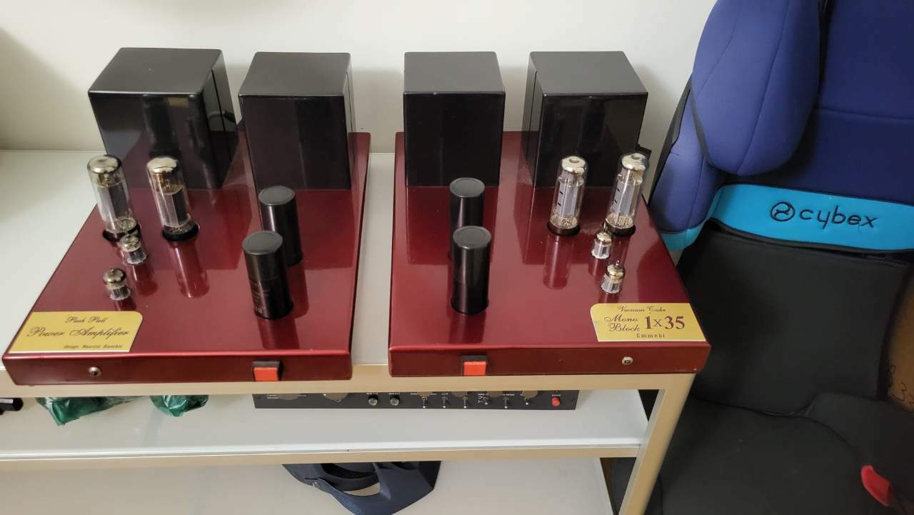

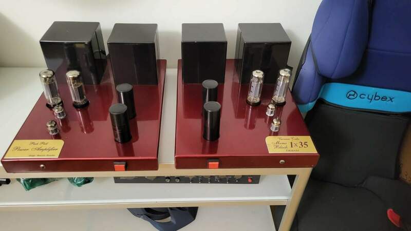

Westender Inviato 2 Ottobre 2023 Condividi Inviato 2 Ottobre 2023 Io la settimana scorsa ho preso questi finali mono in push pull con EL34 fatti da un artigiano locale. Non li ho ancora provati ma se valgono quanto pesano, siamo a posto. Notare il seggiolino. 1 Link al commento https://melius.club/topic/16214-finali-con-el34-el84/page/4/#findComment-974874 Condividi su altri siti Altre opzioni di condivisione...
