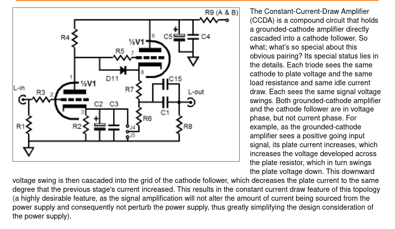

Gustavino Inviato 3 Dicembre 2023 Condividi Inviato 3 Dicembre 2023 Che sia per didattica se non avete nozioni di base , o per qualita' partite sempre da elettronica consolidata e non dal non so cosa copio ed incollo basta che vendo per soldi ....! guardate il bisogno che avete , gain o buffer ,serve bassa impedenza di uscita ? Se ci dovete Pilotare un finale a stato solido e' parecchio differente da un finale a tubi quanti stadi ha gia' ? etc un pre si puo fare anche con un solo triodo, di norma ne possono bastare anche due etc le variabili sono molteplici ..... https://tubecad.com/2017/01/blog0368.htm Link al commento https://melius.club/topic/16258-clone-preamplificatore-cat-sl-1-qualcuno-ci-ha-provato/page/2/#findComment-1033329 Condividi su altri siti Altre opzioni di condivisione...
giulian27 Inviato 3 Dicembre 2023 Condividi Inviato 3 Dicembre 2023 10 minuti fa, Gustavino ha scritto: Che sia per didattica se non avete nozioni di base , o per qualita' partite sempre da elettronica consolidata e non dal non so cosa copio ed incollo Mi sa che dai troppe cose per scontate , oltretutto lo schema che hai postato è un due stadi con il primo che esce di anodo e il secondo che adatta l'impedenza, in pratica non molto differente dal cat. Link al commento https://melius.club/topic/16258-clone-preamplificatore-cat-sl-1-qualcuno-ci-ha-provato/page/2/#findComment-1033338 Condividi su altri siti Altre opzioni di condivisione...
