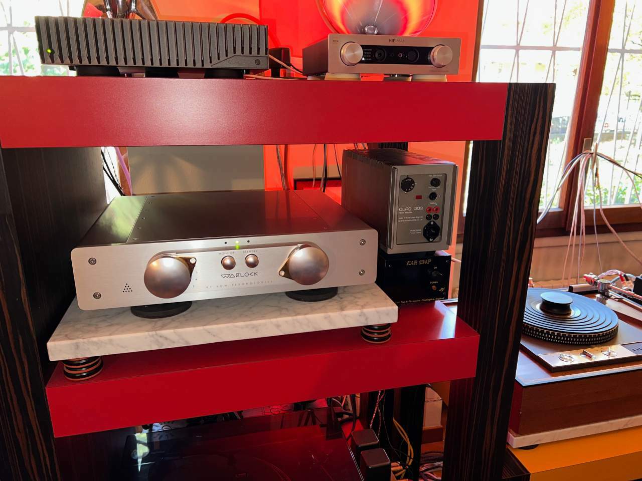

Questo è un messaggio popolare. wiking Inviato 11 Novembre 2023 Questo è un messaggio popolare. Condividi Inviato 11 Novembre 2023 @olegna Buongiorno, riprendo questo 3D perchè, da meno di 24 ore, mi sto godendo un 306, seriale 12xxx ecc, arrivatomi ieri dai Paesi Bassi. Premetto che amo i finali Quad, ho due coppie refurbished di Quad II entrambe col le GEC KT66), ed un Quad 303 delle ultime serie (un 90xxx con la IEC, per intenderci, in foto lo vedete scollegato sopra un pre phono EAR 834P). Che dire, non conosco il 405, ma ben conosco il suono dei Quad II, così quello del 303, e a primo ascolto, sulle medesime impegnative 805 Matrix (le prime mai prodotte, una trentina di anni fa, quindi coeve del 306...), in un ambiente grande, il 306 risulta "a corto di fiato" soltanto alzando molto il volume, mentre a livelli di ascolto condominiali la prestazione è sempre assolutamente piacevole e gradevole, con ogni genere. Sui medesimi piccoli diffusori, che rappresentano il 90% del mio tempo di ascolto (quando non ho tempo né voglia di portare in temperatura il mio sistema principale facente capo alle Tannoy System 215 DMT-II), ruoto oggetti del calibro dei Marantz mono MA 24 in classe A (li ho appena venduti, con le 805 Matrix andavano a nozze, specie col loro pre), dell'Aleph 30, del VTL-ST85, oltre che dei Quad II e 303, e devo dire che il Quad 306 è un accoppiamento decisamente riuscito e gradevole, con una gamma bassa ovviamente più leggera rispetto all'Aleph 30 o al VTL-ST85, ma una scena ben estesa, ed un dettaglio ed una ariosità di assoluto livello. Rispetto ai vecchi Quad II, il 306 ha più fiato, ed una gamma media meno liquida, viva e "carnosa" (il plus, inavvicinabile se non dai triodi, dei Quad II), ma la piacevolezza e definizione sono le medesime (con un timbro nel complesso più brillante). Rispetto al 303, il 306 è un animale decisamente diverso, ma proprio tanto. Il 303 è piacevole a tutto tondo, ha meno energia del 306 (sul versante dinamico 303 e 306 sono superiori rispetto ai Quad II, ovvio). Il 303 non ha l'ariosità e la lucidità in gamma medio-alta ed alta del 306. Che a me, opinione personale, risulta molto più godibile. Queste soltanto le primissime impressioni di ascolto, e limitatamente alle 805, che sono poi queste: https://lerecensionidiwiking.blogspot.com/2023/01/diffusori-b-matrix-805-1990.html 3 1 Link al commento https://melius.club/topic/16290-quad-306/#findComment-1011857 Condividi su altri siti Altre opzioni di condivisione...

wiking Inviato 19 Novembre 2023 Condividi Inviato 19 Novembre 2023 @ar3461 guarda, io collego ai mie finali Quad (II, 303 e 306) i diversi pre che ho a casa, nessuno dei quali è un Quad, l'unico problema è l'elevata sensibiità in ingresso di qs finali Quad, per cui dipende molto dalla qualità del potenziometro del pre, costretto a lavorare quasi chiuso. C'è chi per qs ragione usa pre passivi, io ho usato per esempio con soddisfazione un pre Wyred4Sound che al di sotto di una certa soglia si comporta, di fatto, come un pre passivo. Mentre ti sto rispondendo ho collegato un pre BOW Technologies (Warlock) al Quad 303, ricollegato, ed è un bel sentire. (mini diffusori collegati in qs momento: Chario Hiper 1, streaming Qobuz ascoltando Handel, voce femminile). Link al commento https://melius.club/topic/16290-quad-306/#findComment-1020155 Condividi su altri siti Altre opzioni di condivisione...
