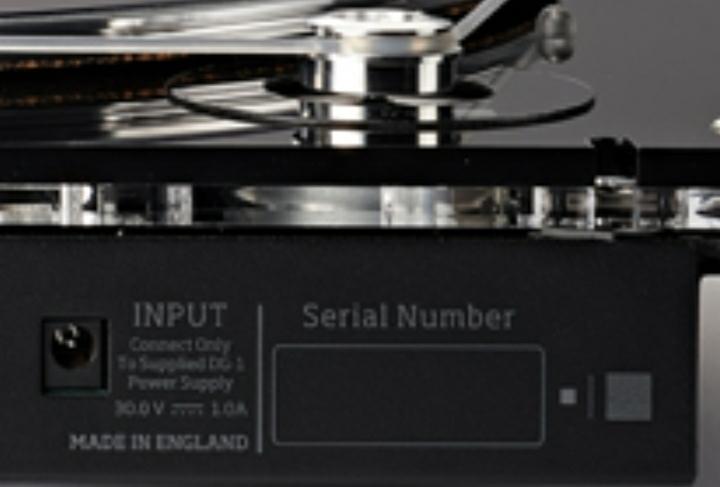

iBan69 Inviato 29 Aprile 2021 Autore Condividi Inviato 29 Aprile 2021 @cactus_atomo nulla da dire sul motore del Vertere: i giri sono perfetti (misurati), parte velocemente e si ferma in pochissimo, complice anche la massa del piatto ridotta, la puleggia è in metallo, è ben isolato ed è pure costruito in Inghilterra. Ma, quel cavettino che dal giradischi porta all’alimentatore a muro fatto in Cina ... bè, ammetto, faccio un po’ fatica a digerirlo. Stò aspettando che la Sbooster, mi risponda dalla Germania, se hanno un modello compatibile, dato che ne ho uno per il mio pre phono che funziona molto bene ... ma, al momento non ho ancora ricevuto risposta. @tapesrc ma no, senza polemica ... non ho deciso di farlo, anche perché non ne ho trovato uno adatto, che ne valga la pena (costruttivamente parlando)... farlo fare, può essere un’opzione, ma che non mi fa impazzire. Link al commento https://melius.club/topic/1630-alimentatore-esterno-per-giradischi/page/2/#findComment-62884 Condividi su altri siti Altre opzioni di condivisione...

enzo966 Inviato 30 Aprile 2021 Condividi Inviato 30 Aprile 2021 40 minuti fa, tapesrc ha scritto: ma il motore ( sincrono ) non funziona in AC ????? Certamente, il motore asincrono funziona in ac. Tuttavia l'alimentazione, almeno da foto trovata online, è in cc. Da ciò deriva che nel giradischi (perché no, anche dentro l'involucro del motore stesso), è installato un convertitore cc-ac 1 Link al commento https://melius.club/topic/1630-alimentatore-esterno-per-giradischi/page/2/#findComment-63905 Condividi su altri siti Altre opzioni di condivisione...
