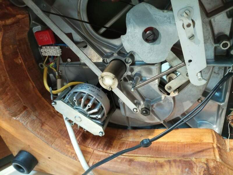

Se questo ha dei vantaggi,il ripristino all'originalità non avrebbe quasi senso.Occorrerebbe comunque vedere come è stato collocato,nel senso se si è intervenuto drasticamente sul telaio.Da valutare silensiosità, costanza dei giri e altri valori tecnici,non ultimo,il prezzo.Tuttavia se qualcuno l'ha usato si spera sia un progetto valido,e magari da prendere in considerazione.Parlo da possessore di 124 1° serie.

Rispondo a tutti insieme: è in vendita in un emporio dell'usato qui nelle vicinanze. L'ho visto e mi ha incuriosito, così il commesso mi ha spiegato subito che "ha il motore Papst". Era stato venduto ma il cliente lo ha restituito perché non tiene la velocità, non scende sotto i 34 giri al minuto ed è anche discretamente rumoroso.
Era di un medico che lo ha messo in vendita dopo averlo usato saltuariamente, non è stato lui a modificarlo.

@Massimiliano S. se è rumoroso il problema potrebbe essere il motore non originale o dio solo sa cosa.....a questo punto se rimetterlo a posto come si deve implica un costo non indifferente si volesse un 124 meglio cercarne uno a posto spendendo uguale o poco più dell'altro.

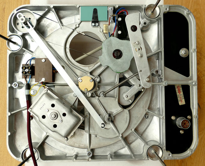

Il motore papst veniva montato come ricambio dopo che la thorens aveva esaurito i motori originali e50. Il montaggio avviene sempre sulle 3 torrette con i mushrooms, nessuna modifica allo chassis. Mi sembra che sul sito di pasini sia scritto qualcosa. Di sicuro se il motore fosse da revisionare ci sarebbero più difficoltà che con quello originale (non so di quali ricambi ci possa essere bisogno).
Se fosse difettoso o danneggiato unoca alternativa sarebbe trovare un motore e50 da sostituire...

800€ con un braccio che non conosco ma può essere una discreta o buona partenza.Dopodichè intemperlerei Simone Lucchetti circa la sostituzione del motore,che di sicuro saprà fornirti,ed hai un Thorens 124...,il resto fai tu.Daltronde quel motore montato non ha avuto una buona riuscita.
